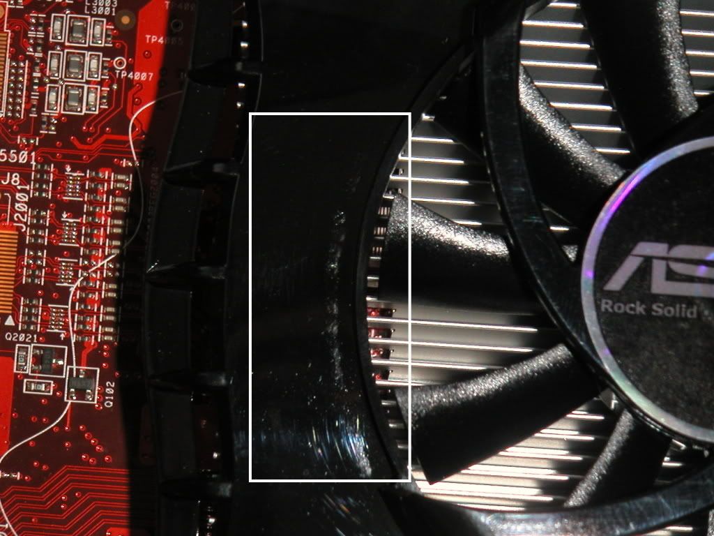

jikey1003
加入日期: Feb 2003
您的住址: 台南.歸仁
文章: 325
早上接到客服的電話.說他們測試了很久.都沒有問題
有幫我換了新的風扇.可以去拿卡了
中午到華碩拿卡的時候.有特別檢查一下新風扇
結果發現很神奇的問題
白色框框內的痕跡.居然跟我送修前一模一樣
有詢問過客服.他說這款風扇更換的話.一定是整組換掉
不可能只更換葉片
怎覺得怪怪的.難道每一塊ASUS-4830的風扇都有這個痕跡
而且位置還一模一樣
我已經做好第3次送修的心理準備了
把愛傳出去
