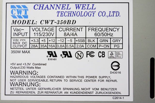

話說家裡二號機最近很不穩
又曾經看過有先進拆過 僑威 CWT-350BD

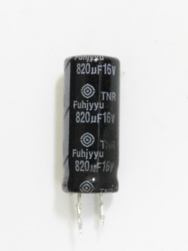

看到裡面是Fuhjyyu(富之餘)爆漿的慘狀

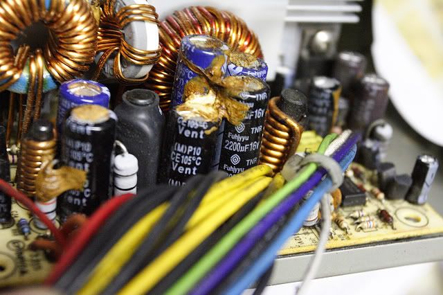

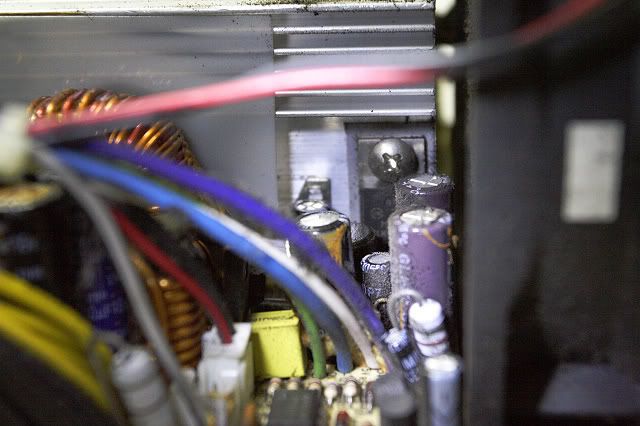

1. 這顆power是93年2月購入,算一下也服役6年了

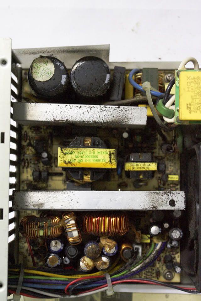

2. 雖然已有心理準備,但一拆開還是讓我嚇了一跳

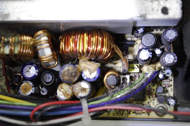

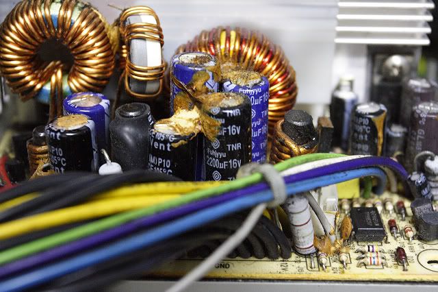

3. 拉近一點,真是爆的一踏糊塗啊~

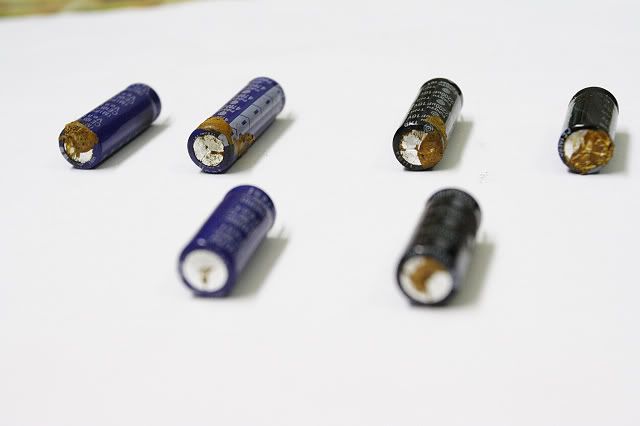

4. 側面特寫,吐得到處都是...

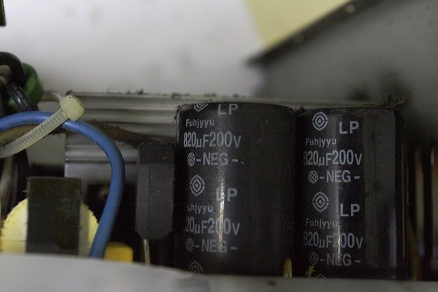

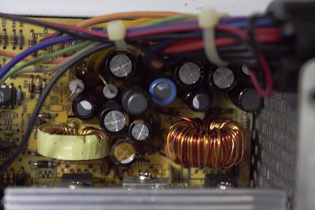

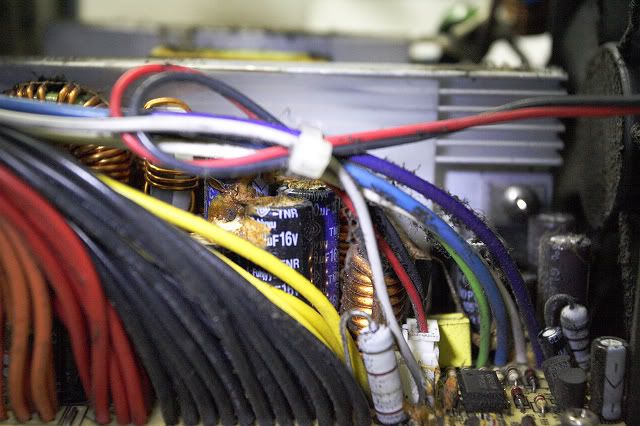

5. 靠後方風扇的電容,好像也有一顆凸起了
6. 大型未爆彈?

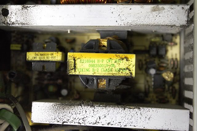

7. 內部亂拍
8. 到處都是灰,固定的膠也變質了

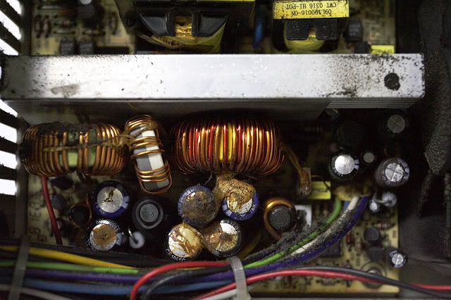

9. 內部亂拍
10. 地雷區特寫

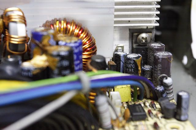

11. 這一區倒是沒狀況的樣子
12. 地雷區側面特寫
13. 換個角度再一張

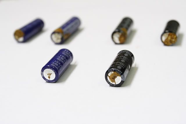

14. 側面看就能確定凸起的程度

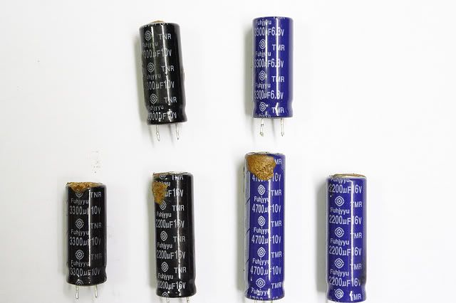

15. 先拆下這六顆,無一幸免
16. 來~後排的給點眼神~
17. 正面來一張~

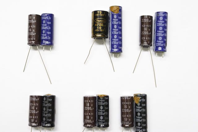

18. 新品與爆品合照

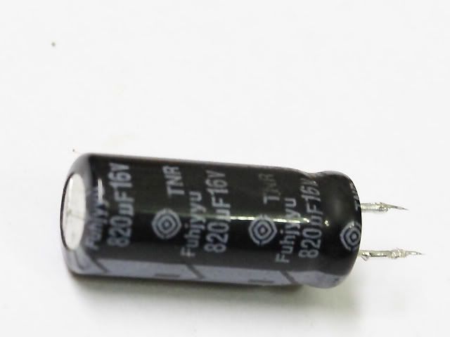

19. 這是靠風扇的那一顆
20. 看凸起的程度,也該換掉了~

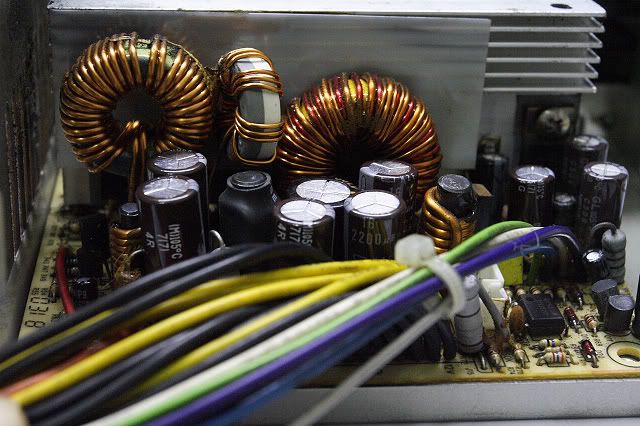

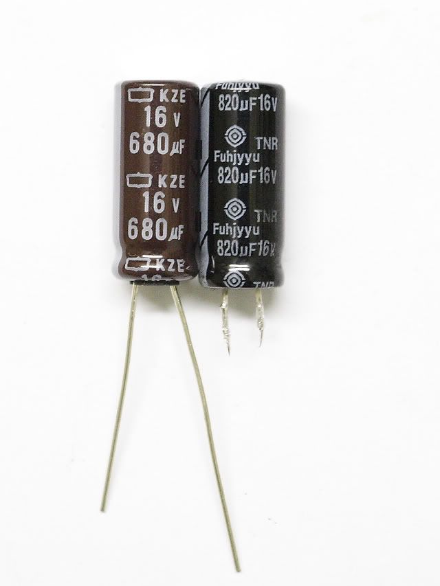

21. 找不到相同規格的,只好用近似的囉~

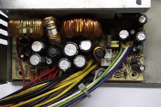

22. 噹啦~~換好囉~~
23. 俯視圖,順眼多了~

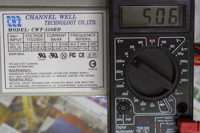

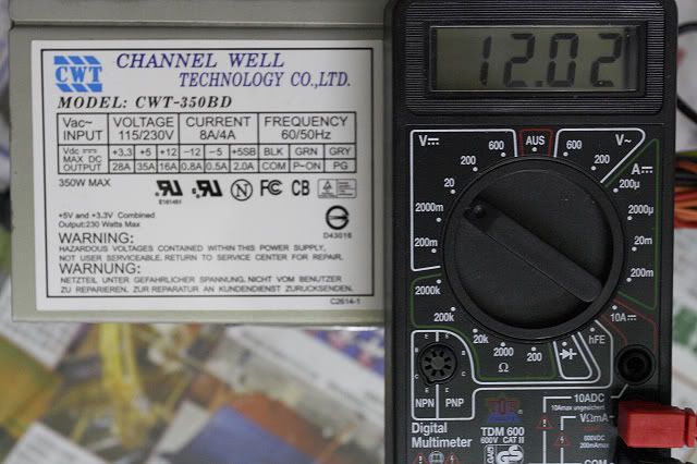

24. 簡單測一下吧~12V
25. 5V
====================正文結束====================
第一次自行更換電容,從一開始的生疏到愈換愈快,真的很有成就感
尤其基隆這種小地方,還能買到電容已經偷笑了
目前無負載的情況下,電壓值也都還OK
請教一下各位先進
不知道這樣的換是不是OK,還是哪裡應該也要處理一下?

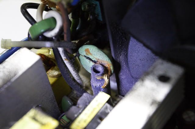

26. 順手拆了一顆朋友給我的power,他說突然~啪~一聲,就掛掉了
結果我一拆,先是嚇了一跳(又被嚇到了),然後一直笑~
這顆應該是機殼牌的吧?
送走小強後(一路好走啊~),居然又可以過電,電壓值也在正常範圍內
型號是LC-B350ATX
若是設定在應急/備品的角色,不知道有沒有換電容的價值呢?

單晶順向單磁性放大電路,除那顆4700的品牌不佳以外,換這樣很ok啦~應該可以再用上好一陣子。
