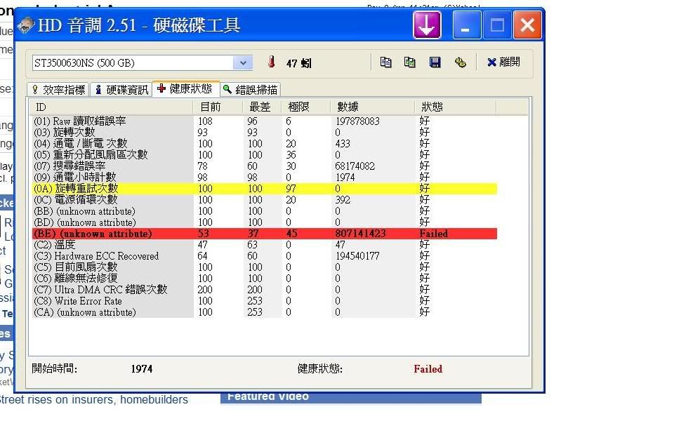

這是啥情形???
沒壞軌啊
但那一條紅色的事怎麼回事?

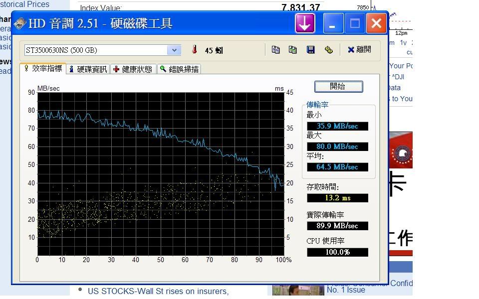

傳輸感覺有點lag
這樣是要送修嗎???
硬碟是插在外接盒上
用e-sata卡跟外接盒連接
還是習慣一個人吃冷掉的便當
一種冷到心裡的滋味
光明呢....?到底何時才上的了岸....
原來最後只剩我自己......
人生好累哦......

補充一下
這顆是es版的(是企業版的,不是工程版的.......)

看你的使用時間
應該還在5年保固內吧
趕快拿去送修就好
記得黃色或紅色的線
代表硬碟可能有些小問題
不過不用太在意
把資料先備份就好
我有顆硬碟用了6年多
也是有紅線
不過沒有太操勞
因此還是繼續使用

硬碟運作時間跟啟動次數搭配起來......你每天對電腦開機關機
