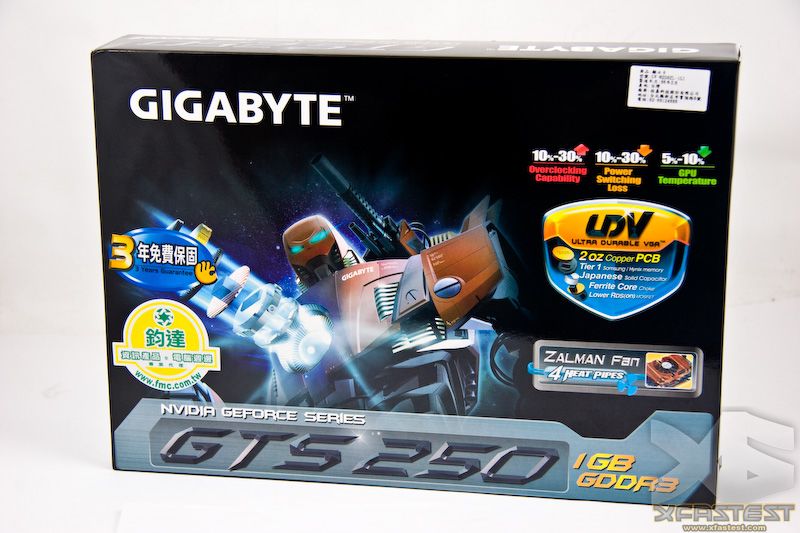

技嘉GV-N250ZL-1GI的彩盒有別於以往的帥哥美女,改採黑底機器人的造型圖片
話說,機器人的臉長的還頗像鋼鐵人!!三年的保固,已成為各家廠商對自身技術及保固標準訴求
技嘉頗受好評的2盎司銅箔散熱技術除了在主機板,現在也導入了顯示卡,除了能有效降低GPU及PCB的溫度並散熱效果,在超頻性能上也因為溫度的降低而能提升,採用被稱為Tier1的記憶體大廠Samsung / Hynix記憶體,對顯示卡的穩定度也加分不少,另外採用全日系固態電容、亞鐵鹽芯電感及Lower RDS MOSFET,幾乎都是自家高階主機板的技術融合縮影。
彩盒的背面就是強調自家各項技術的細節囉,在顯示卡上這樣的技術合稱為” UDV “技術
