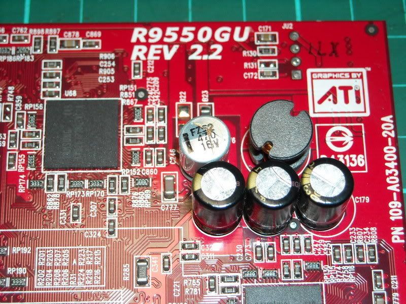

顯示卡爆電容的問題..
爆電容..,又是沒穿衣服的電解電容爆了....!!
上面是寫FZ52 470 16v,那可以買電解電容回來換嗎...
是要買剛好470uf 16v,或是可以買更高規的[1000uf 16v],還是[470uf 6.3v]?
(買更高規是不是比較不會爆?)
不過這張卡(精星9550)已經沒有畫面了(拆風扇是為了要換電容)
有可能換掉這顆電容就讓它復活有畫面嗎?

相同的就可以

前提是芯片必須是好的,這樣替它延壽才有價值,否則連電容的錢都不建議花.
如果手邊有報廢主板或電供的話,從上頭拆個相同規格或最接近的裝上去測,確定沒畫面跟電容開花有關再買電容也不遲.

耐壓值不要比原本低 ,容值不要差太多
這樣換上後比較沒問題

真搞不清楚,其餘明明都是電解電容,幹麻弄顆假固態電容在旁邊
一般是容值要相同(或接近)
耐壓值可大一極
例如你可以買25V 470uf 105度C
(470uf 6.3v耐壓值小於原本設計,很快就爆了....16V電容在電腦裡通常是設計給12V的電壓用)

旁邊有穿衣服的都是[M]松下電容,唯獨一顆沒穿衣服頂上刺青的光頭自爆
另外有一張報廢FX5700,上面有一顆電容是寫 470 16g 403 ..這樣是代表470uf 16v嗎?
不過這顆是有底座的,這種有底座的沒穿衣服電解電容好換嗎 ?
手上還有另一張卡(青雲),也是沒穿衣服的電解電容,不過它耐壓值寫[2A],不是標示v
那這樣要怎麼買電容?感謝各位

找一顆同樣規格 換上就OK 能不能開藥 換了才知 到
一顆要換的話不會我可以幫你換@@ 不過你要在高雄
470uF 16V還有@@ 有預留

藉這個標題請教各位,我的VGA卡上的電容也爆了
沒穿衣服的爆了,我只買得到有穿衣服的.
這樣可以換上去嗎?找不到一樣的,只找到規格一樣
但是是普通電容.

建議最好換同規格或是更好的,
萬一電容的ripple current還有ESR的特性差太多,
不然這種放在電源端的,會影響到後端電源的ripple,
我自己有換過,公司sample太多
