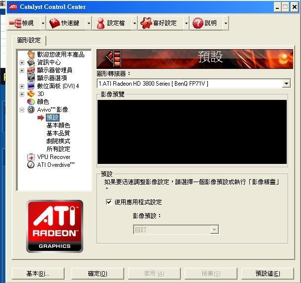

關於新換上的HD3870把我完全折騰了一番
首先是
視窗裡的ATi FLAG影片不見了,我懷疑是覆蓋混合器怪怪的,沒有看到視訊
我昨天才發覺變成這樣,現在KMPLAYER似乎也很奇怪
播放影片會告訴我覆蓋混合器正被使用
可是我確定沒有開啟其他任何播放程式或IE以及火狐
而且轉譯器不使用VMR9的話,使用覆蓋混合器都會看不到外掛字幕
還有CSS退出後hl2.exe會一直停住不關閉,使用率滿載,必須手動結束程式關閉才行
一樣是8.9驅動,1950pro是沒有這個問題的
請各位不要告訴我重灌XP或STEAM,因為我都重灌過了

自問自答,我把/3GB參數拿掉後覆蓋混合器就正常了,也看得到ATi FLAG
至於hl2.exe無法退出的情況還是未解決...
