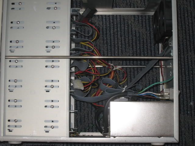

最近入手一個SCSI硬碟櫃如下圖
想要改裝成IDE或SATA硬碟的外接式儲存櫃,利用USB和使用中的主機連接,請問如何改裝,要添購那些東西呢?謝謝

改 USB 不需要那麼麻煩,去買 IDE->USB 或 SATA->USB 的線,要幾台硬碟就買幾條
電源部分只要吃原本 SCSI 盒子的電源,最多再買 大4pin 轉 SATA電源 的線材就好
已關閉簽名檔

個人認為要玩硬碟櫃的話,還是轉eSata會比較划算
速度最少是USB的數倍,若主機板有原生eSata的話還可以減少使用的線路
eSata支援單對多硬碟,樓上推薦的IOI所生產的sata陣列卡便有支援
可以拿來組Raid0或Raid1,有硬體Raid卡的話還可以組Raid5
就算是沒有買上述的陣列卡好了...
就算只是使用IDE轉接sata,主機板上的sata外接偽eSata...
sata還是遠比USB快多了
除非有熱拔插功能的需求,否則個人推薦轉接sata

目前手邊的硬碟多是IDE介面,如果採用ESATA的話,還要買數個IDE轉SATA的轉接卡,這樣的花費太大了,所以傾向以最少的預算來達成。

不知道那幾顆總容量是多大..如果沒超過750G..那我覺得賣掉買新的比較好
IOI IDE轉USB 印象中可以接兩顆,沒記錯的話要1K左右吧
買兩個就差不多可以買一顆500G 新的
我以前是因為機殼小才利用SCSI外接盒,用90CM IDE排線 跟陣列卡接放主機旁邊
但是很醜,佔空間,移動很不方便,當時硬碟進步慢又貴所以絕得還OK
也曾經想過要跟樓主一樣的改裝方式,但USB速度不怎樣..覺得還是算了

如果要便宜
快捷線應該是最便宜的
而且通常都可以一對二
