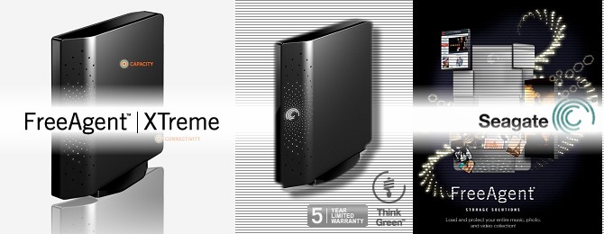

外接式硬碟大概是近年來除了USB隨身碟以外最紅的周邊儲存商品了,Seagate身為全球第一大儲存製造商,自然也推出了一系列2.5”、3.5”的產品,這些系列都以FreeAgentXTreme為其命名。這次小弟借入的是3.5”的Extreme系列,是目前最頂級的產品,它的前身是FreeAgentGo Pro版本,不過說老實話,除了底座不太一樣,外殼看起來還真的頗為類似。目前3.5”的外接硬碟裝置,只有兩種,一種是FreeAgentGo Desk,一種就是今天本文的主角,FreeAgentXTreme,這兩種在於傳輸介面上的不同,Desk只有一個USB2.0,Extreme卻有1394、USB2.0、E-SATA三種選擇,容量共有四種等級,從500G一直到1.5TB。
先來看看外盒吧,這次一改以往黑橘配色,變成全部黑媽媽色。
背面的簡介,照片弄得還不錯看。
