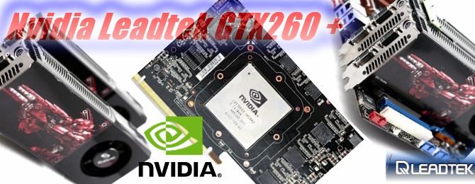

[XF]NVIDIA Leadtek GTX 260+ 超頻又加料的260極限版SLI
話說NVIDIA的200系列中的260,原本可以舒糊的當它顯卡二哥位置,誰知道對手來這一招HD 4800系列,很強的效能跟很殺的價格頓時讓280、260陷入危機之中,因此除了各位前陣子看到不停掉價的200系列,現在NVIDIA打算把260挑出體質不錯的核心並且加入更多Stream Processor以及超上更高的時脈來個絕地大反攻,這就是我們現在看到的GTX 260+。

Leadtek GTX 260 Extreme+
之前小弟有幸測試到GTX260 3Way SLI的效能,的確讓人刮目相看。雖然還是有人認為不是4870X2的對手,但是各有各的優缺點,至少260的耗電以及熱能比就相當不錯。但是雖然比對手低,不過三張卡擠在一塊,中間那張卡就倒楣了,承受來自前後兩邊的熱流使得中間那張卡的溫度飆高到將近80度,如果沒有特別搭配風扇來散熱,真的是會熱當。不過這次拿到的GTX 260+ SLI,耗電以及熱能比起260都有明顯降低,真的是讓人激賞,260+是真正成熟的產品了。接下來我們將先從單卡開始,一直到SLI為您做效能、遊戲、轉檔、耗電的測試。
先來懷念一下舊款260的SPEC吧,也是現在大跳水價錢的260,其中SP只有192個,核心時脈只有576Mhz,記憶體時脈是999Mhz。
Extreme+的GPU核心時脈被調高到602Mhz,記憶體時脈也被拉到1107Mhz,至於SP則從192個被塞到216個,這應該是這塊GTX260核心的極限了。

顯示卡本體跟之前的260沒啥差別,只是機器人變紅色的了,並且下方有EXTREME字樣。

核心本體是G200-103-A2版本,這顆核心內把SP塞到爆炸。
Power輸入端用料相當不錯,這幾顆PWM並不是便宜貨色。

這顆NVIO晶片是從8800就有的東西,它是負責純粹輸出的晶片,可以確保訊號的色彩深度與抑制噪訊等等的功能,所以它遠離了GPU本體,而被安排在DVI Port的後方。
整張卡看起來Layout與260幾乎是一模一樣。
