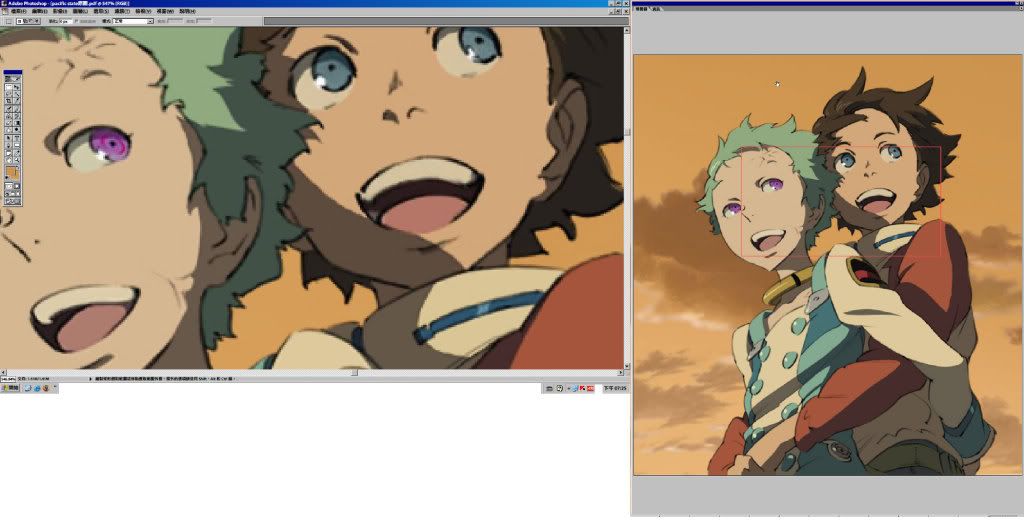

首先先看這一張圖:
有買過畫冊的應該了解出處…
亦即,這位繪師是兩台螢幕,但用不同解析的輸出,並且能一致同步
用低解析的螢幕來繪製細部
用高解析的螢幕來觀看全圖

他應該是把工具視窗托離主視窗的所在螢幕如此而已吧
可以看到全圖的應該是 放大鏡的工具視窗

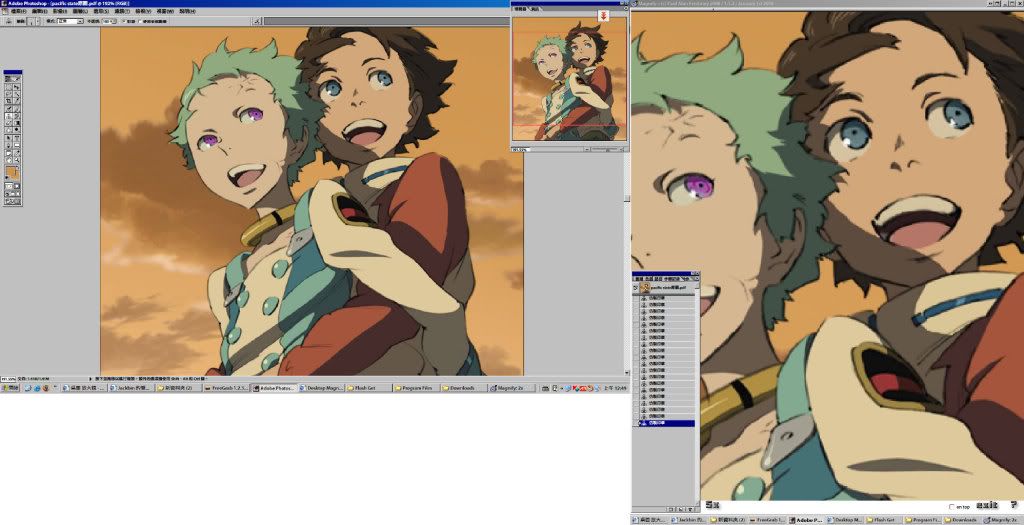

目前自己解決的方案:
1.將photoshop的導覽器開到最大
2.使用magnify當作放大鏡用(windows版的放大鏡繪圖時會頓,而且不能放到全螢幕)
目前我使用過比較好的放大鏡軟體…我想是DesktopMagnifier
但沒有快樂…用沒多久就會警告註冊…
不知道有沒有較好的放大鏡軟體可以推薦?

因為一般VGA最低的解析度是800x600
他把局部的圖片放得那麼大,不是用雙螢幕同步,解析設定不同吧!?
應該是雙螢幕的延伸桌面,
用繪圖軟體可分離視窗的功能,把要畫圖的部份,在繪圖軟體的顯示比例放大。
photoshop算是影像處理軟體(處理照片圖片)
Illustrator/coreldraw才是美工繪圖軟體(無中生有,把圖畫出來)
但Illustrator或coreldraw我也沒用過幾次,有沒有這功能我也不清楚。
如果photoshop也可以這樣用的話,則可能是有什麼外掛...

我看不到你的圖,不過我想我大概知道你想要的功能。
他那個應該是多開一個同步的參考圖層,這個功能在photoshop裡面有,
從第幾版有我是不知道,不過CS版本系列的應該都有,
我覺得使用這功能或許會比較消耗電腦效能,不過沒有實際測過。
在PS裡面的 "視窗"→"排列順序"→"新增(檔案名)的視窗" 就會多跳一個一樣的視窗
在畫的時候會同步更新,不過會有稍微延遲,這個功能對有雙螢幕的畫者來說是很好用的功能,
另外目前新版CS4版本的3D繪圖功能對雙螢幕的支援度不夠,拖到另一視窗,裡面的圖會灰掉,不知道是顯示卡的驅動還是本身程式的問題。
