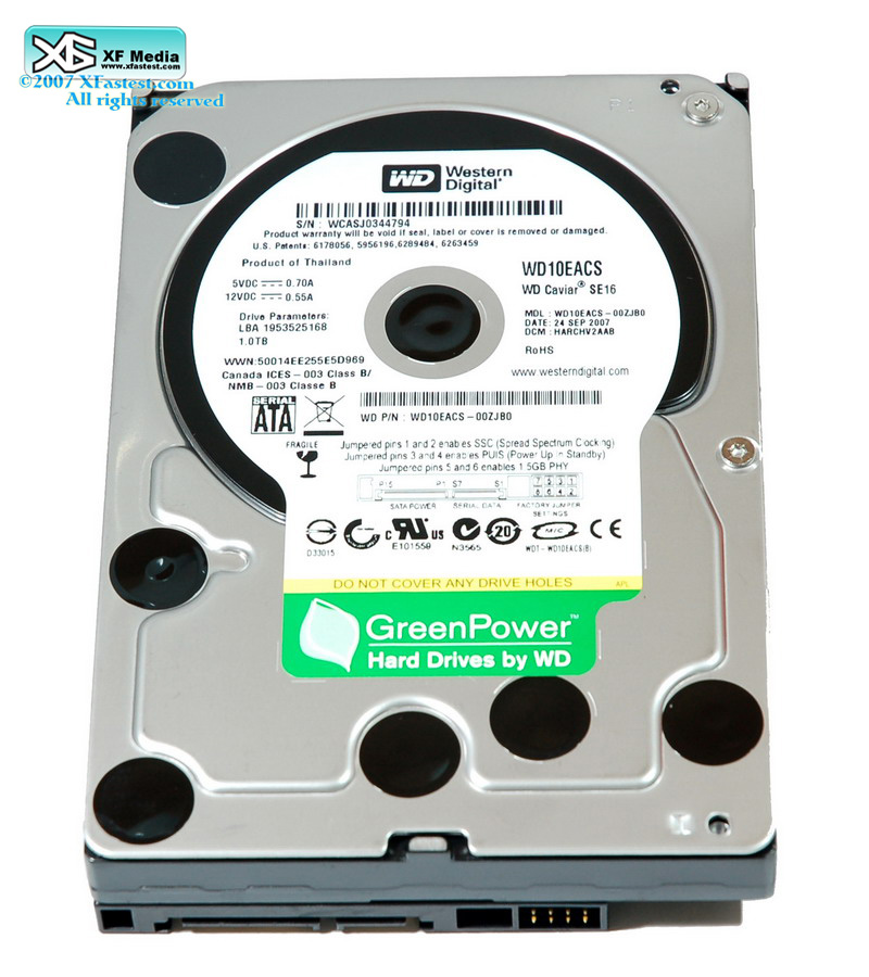

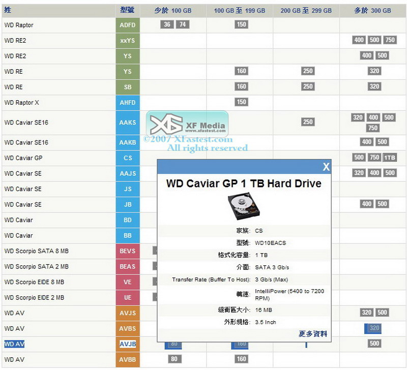

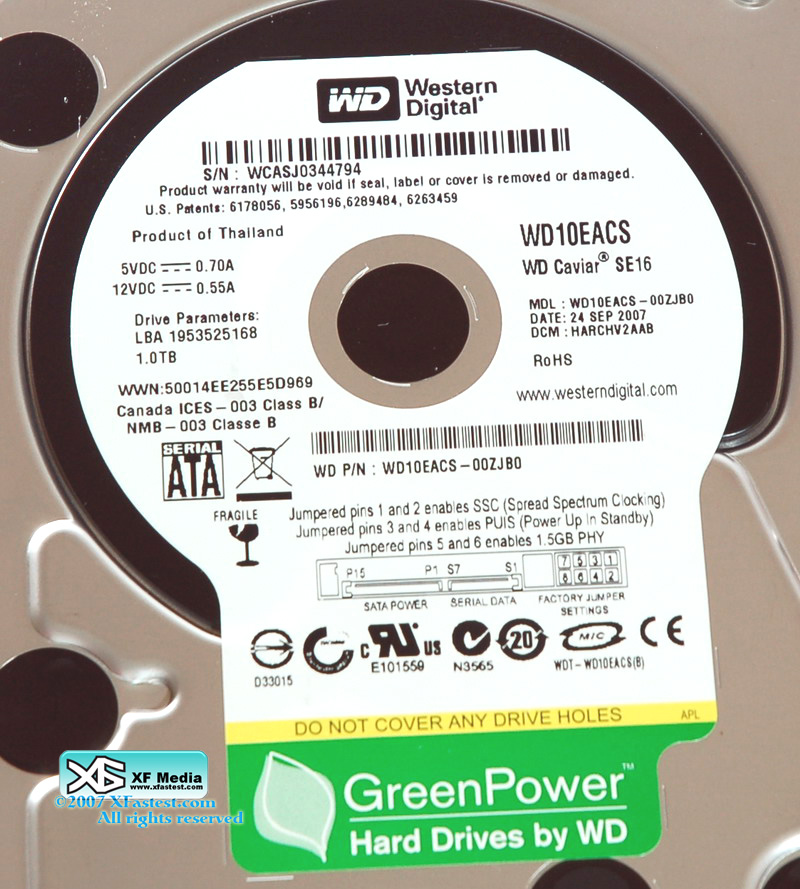

此次將為大家帶來的是 WD GreenPower WD 10EACS 1TB
可以從官方網站查到此規格
http://www.westerndigital.com

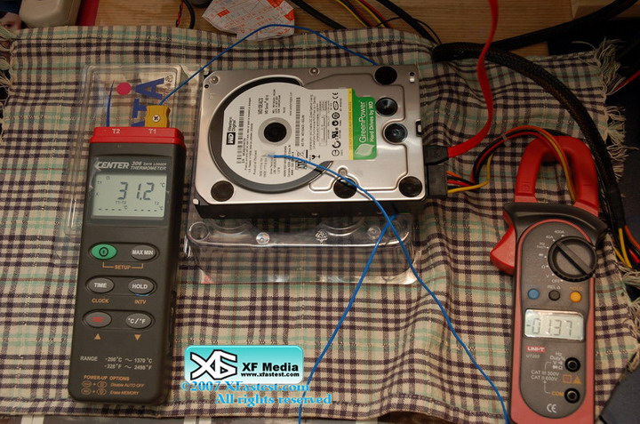

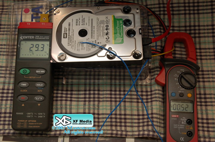

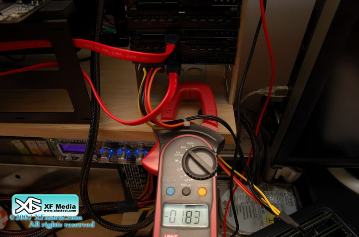

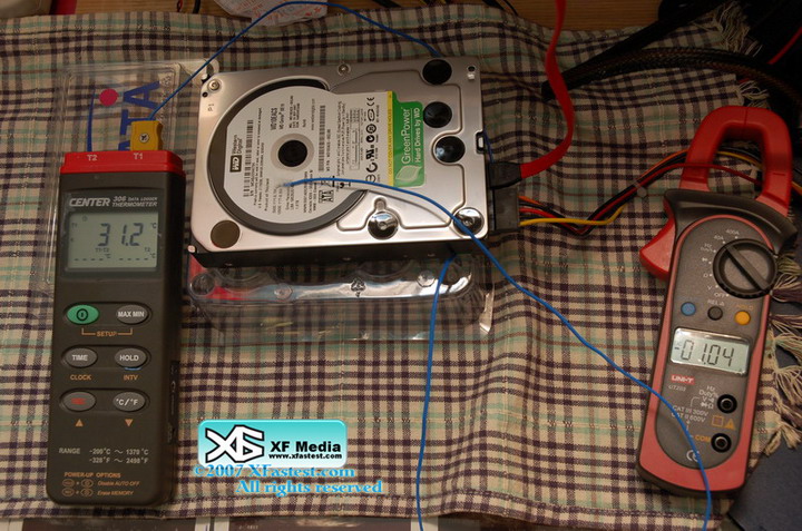

先來看看 WD GP 10EACS 待機溫度 和 12V 功率
這是WD 150G 1000RPM 12V 功率

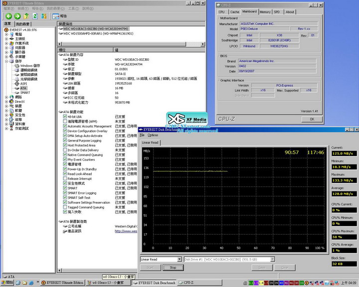

Everest Info
Evenest < Read Test Suite>
Evenest < Linear Read> 慢慢長的測試 這時來監空溫度變化 和 使用功率

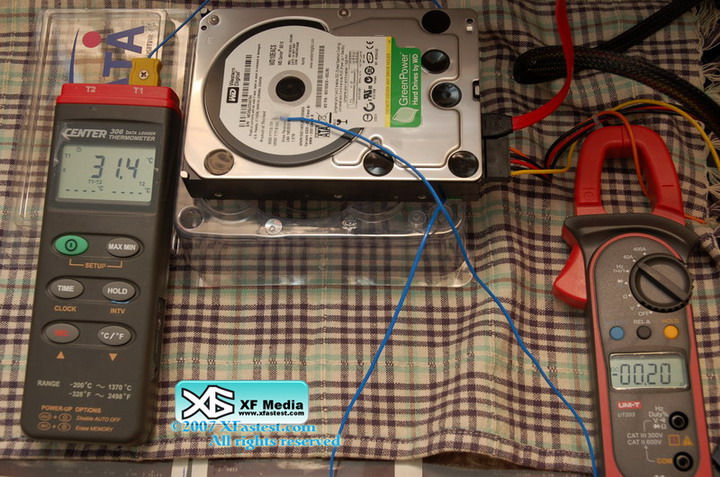

3.3V功率
5.0V功率
3.3v + 5.0v + 12v 一起來測功率
WD 150G 10000RPM 也來 3.3v + 5.0v + 12v 一起來測功率
運作中最高溫度
Evenest < Linear Read> 終於測完 尾速不好

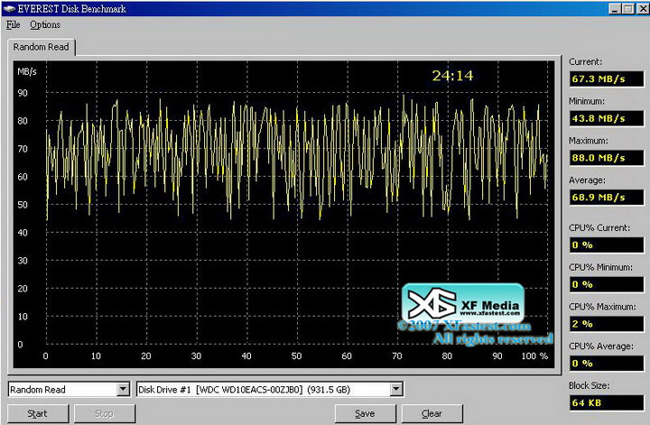

Evenest < Random Read>

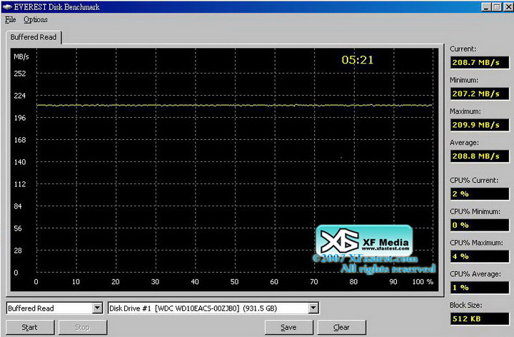

Evenest < Buffered Read>
Evenest < Average Read>

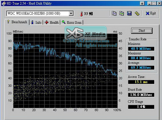

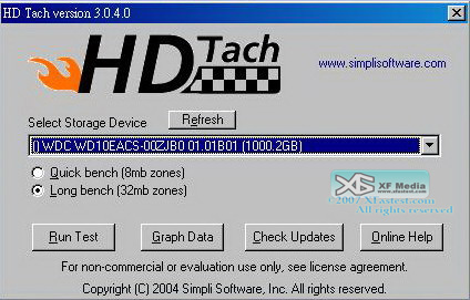

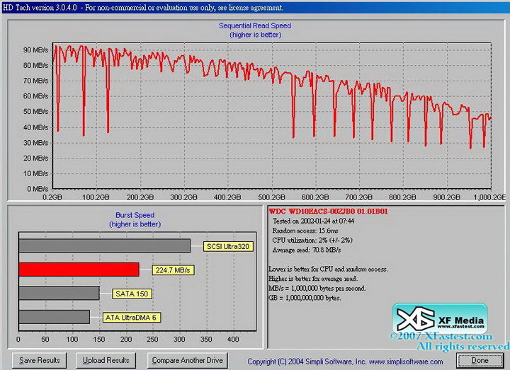

在來看看HD Tune 2.54
最後HD Tach 3.0.4.0
結論:
WD 這顆GreenPower 1TB 10EACS 表現可以說相當不錯,溫度 耗電 傳輸 等表現都有水準之上,
唯一的缺點就是價錢,不然買來當BT 儲存硬碟真是不錯!!

Zefram
加入日期: Apr 2002
文章: 854

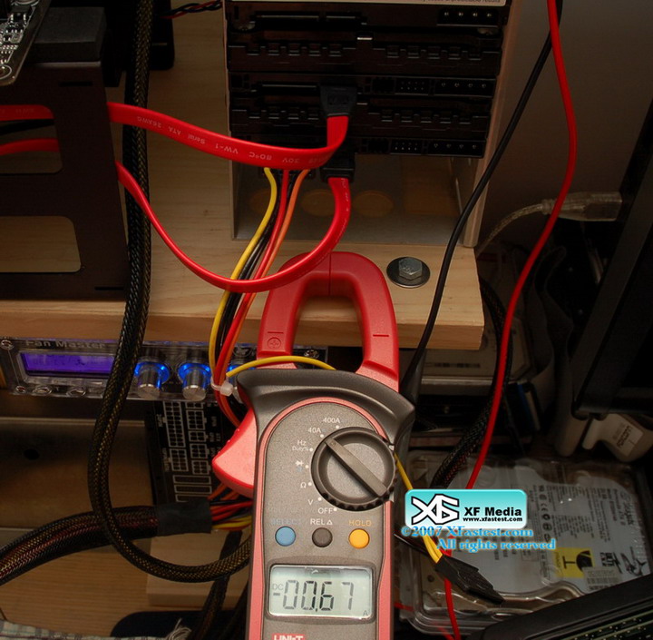

請問大大 你那個測電線的機器是什麼@@

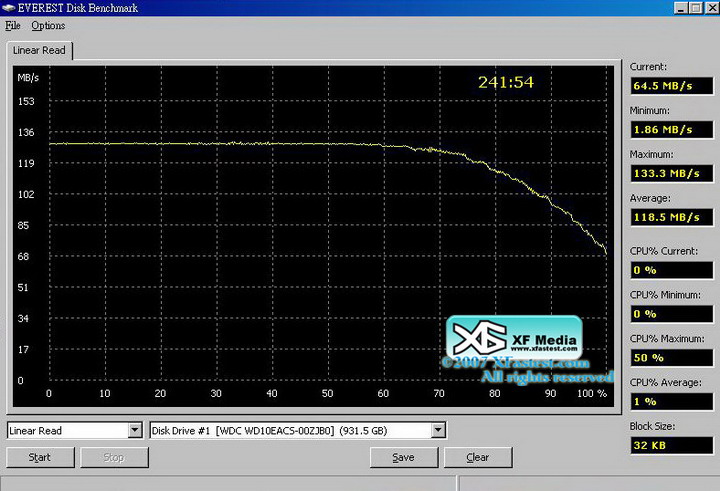

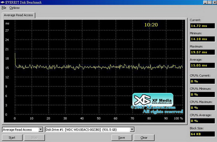

小弟對於這張感到十分疑惑... 好像還有剩餘的速度沒有發揮出來.

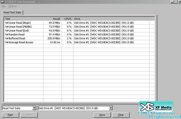

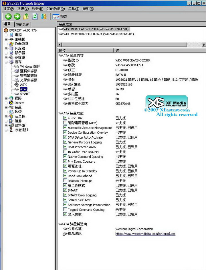

另外. Access Time 也有點出乎意料的高. 有沒有可能 AAM 被打開了呢 ?

firefs
文章: 482
作者chlang
http://pic.xfastest.com/Storage/WD/...d-10eacs-15.JPG
應該不是,就國外storagereview評測結果也是類似的情況,
Access Time 大約在15ms-19.5ms間
也許是可變轉速影響吧!!

kevinj
kevinj的大頭照
加入日期: Jan 2003
文章: 124
作者firefs
也許是可變轉速影響吧!!
我也疑惑中....
等研究後在回報一次..
但測那時間花真久...
本來想到50%就結束...還好有撐下去才能看到最後結果
