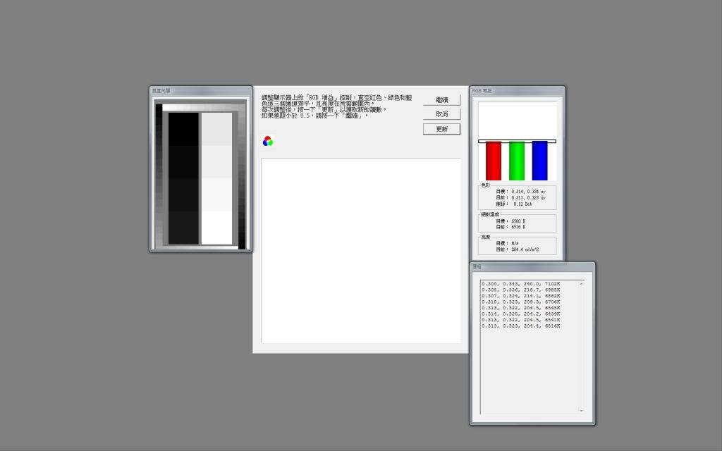

接下來這個亮度應該比較像正常人用的
Brightness=50(204cd/m2)
contrast=80
custom color:R=255 G=215 B=237
測試結果如下
教色檔

作者McCrackenHarry
接下來這個亮度應該比較像正常人用的
contrast=80
測試結果如下
http://i446.photobucket.com/albums/...ry/e4c927b0.jpg
教色檔 (http://www.badongo.com/file/11853626)
輸入M兄提供的數據
色調蠻舒服的
舊 2008-10-27, 06:33 PM #5

作者McCrackenHarry
接下來這個亮度應該比較像正常人用的
contrast=80
測試結果如下
不知道是在下的眼睛比較不好還是大家都習慣高亮度?
在下使用的LCD如果超過95cd/m^2我一定會覺得太亮....Orz
目前使用的亮度幾乎都維持在90cd/m^2附近,大概是以前CRT用太久無法適應LCD
的亮度吧! >.<"
Es muss sein!
