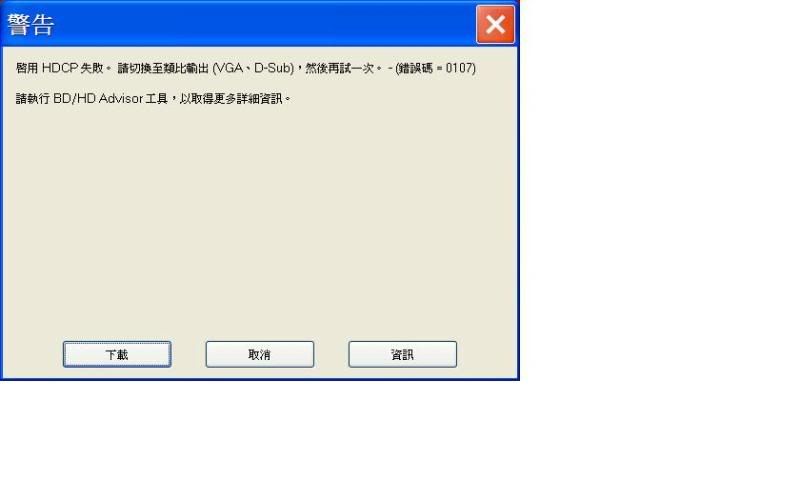

買了一台xbox360的hd-dvd播放機接在電腦上
用powerdvd8跟7都放不出來
只能放前面的「警告」不要盜版xxxxx之類的一小段畫面
就跳出以下訊息,他說的那個程式我也下載了= ="
還是沒用,該不會是要我用d-sub的線接螢幕吧?現在是用dvi
手上沒線可試.........
顯卡是giga-3870播放的片子是被刮的很嚴重的planet earth
這是啥原因哩?謝謝

這是 HDCP 偵測失敗
大部分22" 以下電腦螢幕, 或少部分國產 LCDTV 的 DVI 並不支援 HDCP 解碼 ($$$)
可以考慮用 AnyDVD HD 破解

但是我已經有裝 AnyDVD 了哩,是版本不夠新的關係嗎?
我的lcd是飛利浦22吋的
謝謝

AnyDVD僅針對DVD影碟,必須是要AnyDVD HD才能針對HD DVD與Blu-Ray
如下圖
