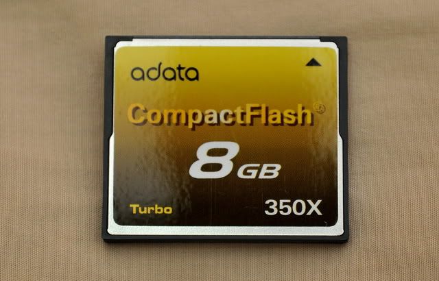

adata 350x 極速CF卡測試
一切都是為了這張號稱地表最快的CF卡。
CF卡的讀寫速度,一直領先各種記憶卡(Sony那個搞怪SxS除外)
A-DATA這張標榜350X的CF卡,寫入速度47MB,讀取速度52MB,

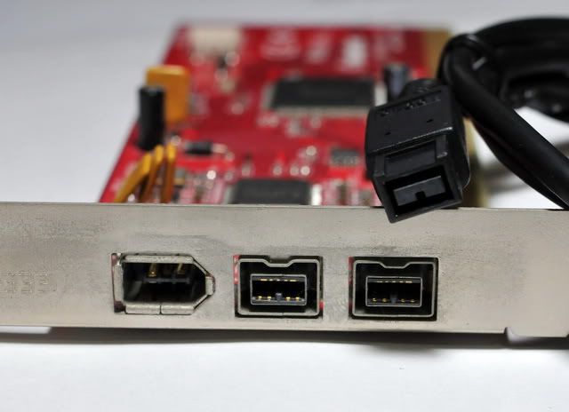

一號配備:有點年紀的1394B卡,還是PCI-X介面的,還好可以相容PCI。
重點在於1394B,如果用1394A來接,速度一樣跑不出來。

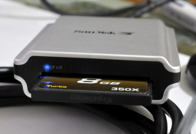

二號配備:Sandisk 1394 CF讀卡機,上市的時候,
身價高達3400元台幣,還好最近大降價,不到1200元入手,
但和一般的讀卡機比起來,還是貴得離譜。
強調讀寫40MB/Sec,讀的部分比較保守,寫的部分,可能還是沒法發揮350X的極速,
沒辦法,這已經是目前讀卡機的極限了。

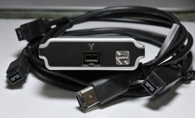

讀卡機內附兩條排線,一條1394B>1394A,一條1394B>1394B,
想發揮最高速度,請服用一條1394B>1394B。
讀卡機接頭是1394B
插上CF卡的讀寫模樣,
那個光,真的夠低調的,
開燈時幾乎看不出它是亮著的。
主角登場 adata 350x CF卡。

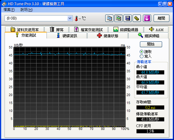

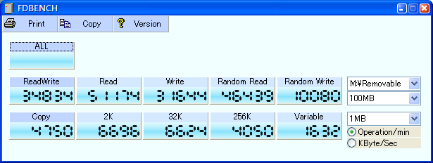

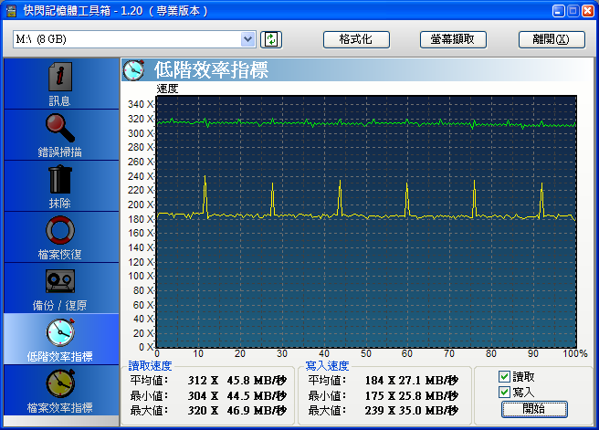

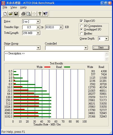

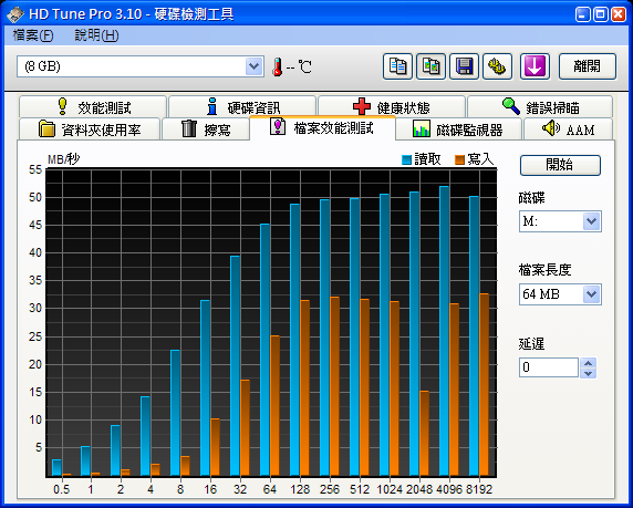

接下來是一連串的測試,
大家自己看,我就不解釋了 <----------明明就是擺懶。:hug:..

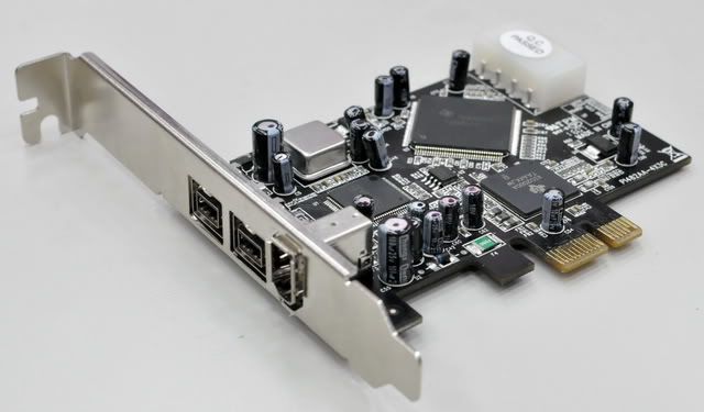

讀取有破表,但寫入還沒達到官方規格,
所以,下午再去買一張PCI-E的1394B卡來試試。
