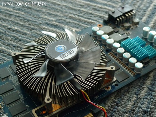

我們知道,GTX285運行功耗差不多可以達到驚人的200W左右
發熱量也相當大,因此公版GTX285公版的散熱器體積非常大。

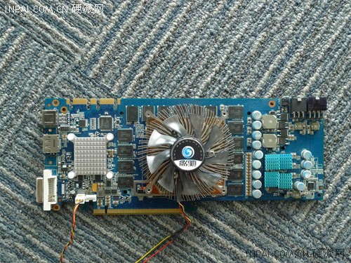

不過影馳今天曝光了一款即將推出的新版GTX285讓我們非常吃驚
和之前我們看到的版本不一樣,這次影馳曝光的GTX 285個頭明顯要小了很多
增加了DisplaPort輸出,且僅搭配了一個直徑不超過PCB寬度的散熱器。
難道這麼小的散熱器真的能搞定GTX 285?
筆者看到這張顯卡的第一瞬間就產生了這樣的疑問。
難道散熱器有什麼玄機?

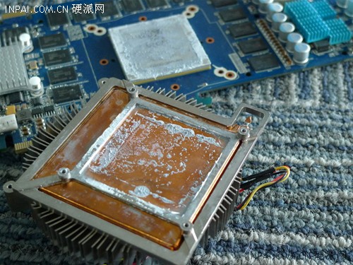

拆開後,可以看出,顯卡散熱器跟常見的普通散熱器有一些不同!
似乎,這款散熱器在底部裝了很大面積的銅塊。
而不是普通散熱器那樣,鰭片直接接觸核心。
影馳表示這款顯卡採用了一種叫熱板技術的散熱器。
散熱器底部的銅塊並不知是銅塊,內部跟熱管一樣內部充滿液體。
在受熱情況下,熱板內部液體升溫相變氣 化,相變收入大量的熱
從而保證接觸核心的一面不會溫度持續升高。
而受熱氣化的氣體在被風扇直吹的熱板表面(冷凝端)
受冷液化相變,釋放出熱量。
簡單來說,這款顯卡的散熱器就是一款採用了無數根熱管組成的主動散熱器。
借助相變而表現出強大儲熱能力的熱板並不需要象常見散熱器那樣依靠更大的體積來提高儲熱能力
自然也更適合對散熱器體積要求比較苛刻的場合。
