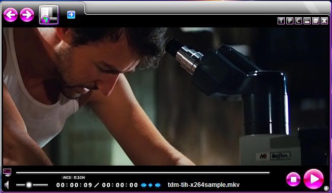

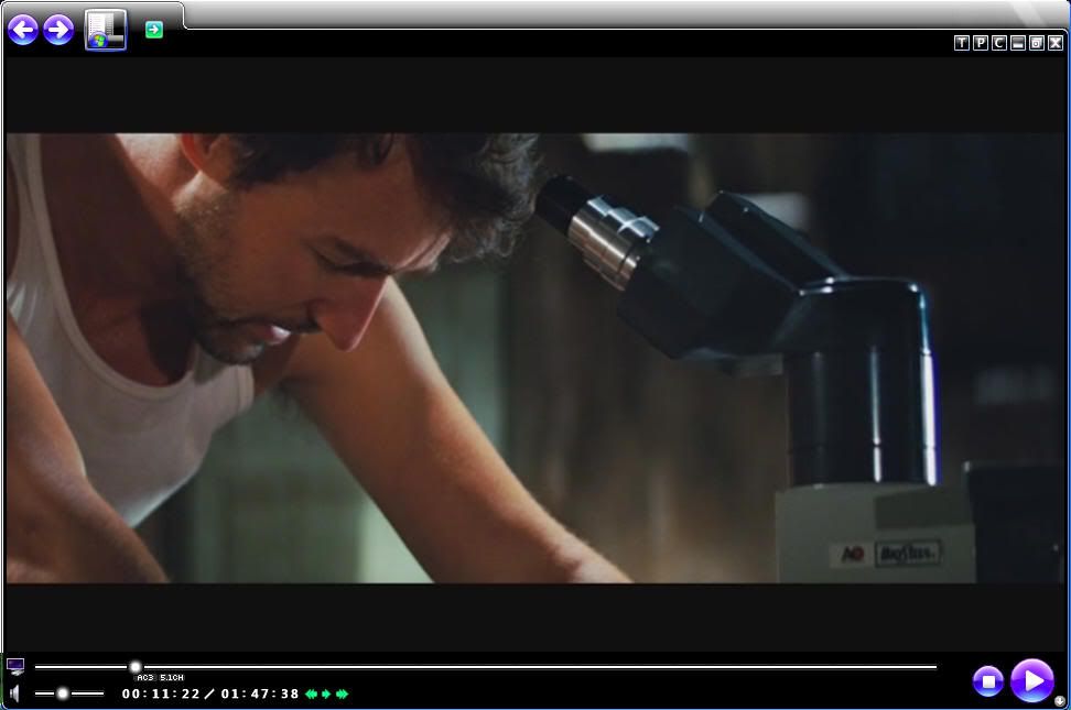

不管前面或後面的數字只要有一個吻合就算,如1920X1080,1920x830,1920X800甚至1440X1080都是屬於1080P(i)
為何ReMux的解析度是1920X1080而重編碼後的re版變成1920x800並非是壓縮的不好,而是將不必要的畫素去除,所謂不必要的畫素就是黑邊,你可以試試播放那個1920x1080的remux檔看看,你會發現上下一定都有黑邊,這些黑邊在remux板裡是有算畫素的(且不得刪掉,刪掉就不能算是無損了),而re版既然已經是重編碼壓縮了,就乾脆將不必要的黑邊刪掉好更節省空間,對觀影者而言這是完全沒影響的,下面兩圖是可以假想是remux和re板,你會發現其實並沒有少看了什麼東西
假設為remux
假設為re
