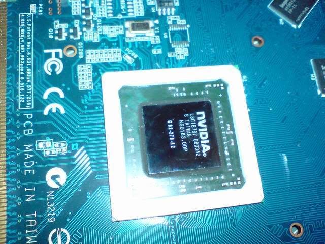

顯卡重塗散熱膏後無法開機
我的顯卡是8800gt,顯卡重塗散熱膏後無法開機.看die也無破損.
真是悔不當初,可能要送修了.

︰「可能是金手指接觸不良,用橡皮擦試試看。」

嘗試過了,還是不行.另外請問刷bios失敗的話,能開機嗎?還是畫面漆黑但能進系統.還是會有一長兩短的逼聲?但不能開機?謝謝.
會一片漆黑的開機,DOS開機還是可以,你可以接一片PCI插槽的顯卡,去重刷,
自認厲害的就摸黑下指令吧,
刷過N次ATI 9700的經驗

我的是會有一長2短的逼聲,進不了系統.我這張是有刷過BIOS,但未塗新散熱膏時能開機,但現在不行.所以想刷回原廠的BIOS試試.

含銀會導電散熱膏? 改用as5比較保險吧

用的是Y500,含不含銀我就不知道耶.

小弟之前也有一塊剛買來重塗之後會破圖,換了塊新的
另外重塗y500好像沒什麼意義,y500是很普通的散熱膏
要塗在顯示卡上可以買AC MX2

用的是Y500,含不含銀我就不知道耶.
y-500是不會導電的,有沒有試過顯卡重新拔起來再插回去,另外顯卡的外接電源有沒有接上(沒接上也是會開不了機的),如果還不行就直接把卡帶到有電腦的親朋好友家把他插上去,如果還是沒有顯示螢幕,那就是顯卡夭折了.
