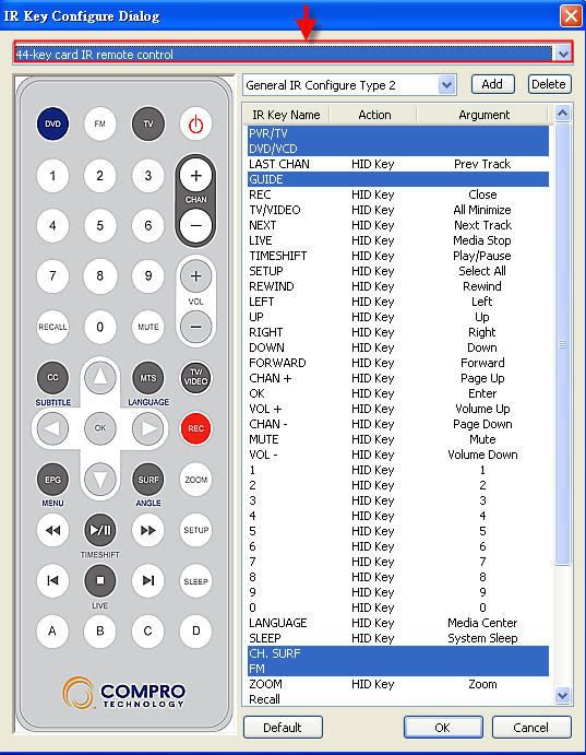

小弟近來看到網路上有使用M800搖控器設定HID
來控制HTPC的文章 像這篇
http://tdnj.pixnet.net/blog/post/12804121
請問
我想用舊的U800來用可以嗎
官網都沒有再更新程式了 去下載了其他版的可是comproremote的驅動還是找不到
可是它那個程式是有支援這種U800薄型44KEY的
請問有前輩有這種經驗
然後還是成功的嗎
小弟想要控制meedios這軟體 想說如果能用 就不用多買遙控器了!!
預算有限阿!!
謝謝!!

你應該跟在我blog留言的是同一位沒錯吧 本來想先要到確定的程式版本在回覆給你,
不過我這邊簡單說明一下,控制遙控器的是一隻ComproRemote的小程式,安裝完DTV後就會常駐,
但是有自定HID功能的是DTV3比較後期的版本,只要設定檔裡面有這隻遙控器就可以使用,
不管是使用哪套DTV3/4版本,其實可以單獨置換成相對映有這隻遙控器的comproRemote程式即可,
透過HID要控制其他軟體如目前這套meedios就沒問題了。
感謝
目前已裝最新版的DTV在試 只是看電視時轉台怪怪的
還是要請大大如果查到要裝哪個版本的驅動+DTV最適合的話
再回覆這裡一下喔!!
