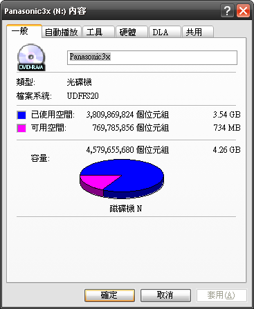

我試過RDD或是DVD-RAM,的確會出現Format的功能,格式化後的容量,也確如圖 4.26G.
格式化後用檔案總管將檔案從HD內搬到光碟無問題,重點在於接著想刪掉剛原本搬過來內的
一部分資料,就出現無法刪除的警告畫面跳出...意思就是只能寫入,不能分段刪出或分段寫入
了,當場就心冷..
