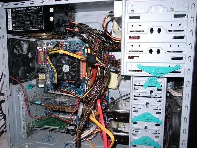

測試系統:
自由620W
配備:
M57SLI
AMD X2 3800+ (有小小超頻)
2條apacer 1G DDR800
8500GT(唉,我的8800GTS送修,先擋著)
兩顆WD硬碟400G/ 160G
一台ASUS DVD
一張Creative Audigy Value音效
一張USB擴充卡
系統圖示:

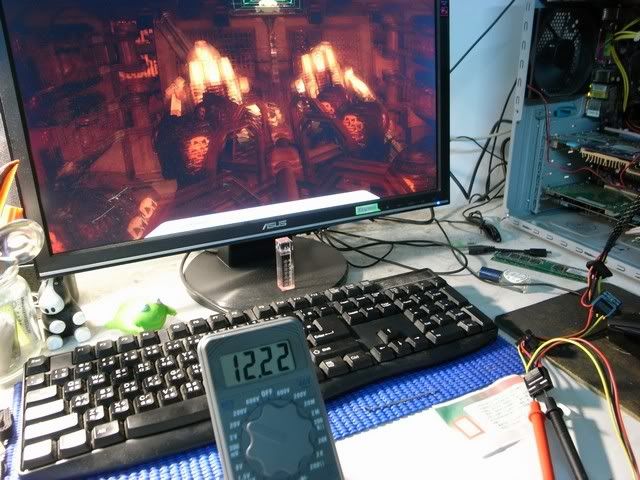

待機的時候:
[img=801,600]http://i200.photobucket.com/albums/aa188/grubba0204/OCCT%20TEST/001.jpg[/img]

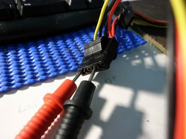

12V輸出(黃線),經電表測試為12.24V(不跳動)~~
OCCT測試為12.16V...誤差0.08V... 特地拉出一條模組線材來測~~

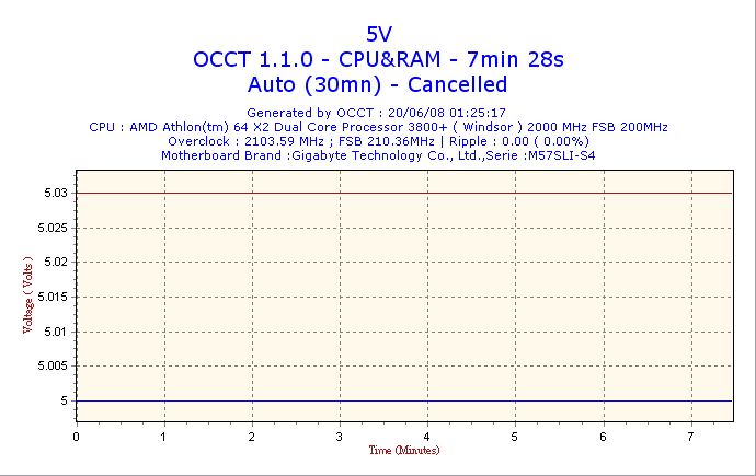

OCCT測試:
[img=800,599]http://i200.photobucket.com/albums/aa188/grubba0204/OCCT%20TEST/003.jpg[/img]

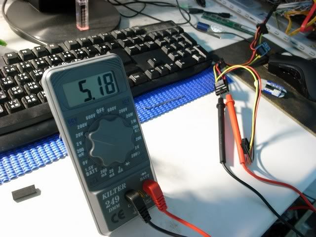

5V輸出(紅線),經電表測試為5.18V(不跳動)
OCCT測試為5.03V~~誤差0.15V~~

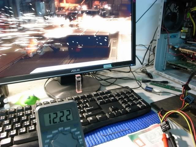

再來簡單測試:
測試條件:
(1) 開POWER DVD放DVD碟片趨動光碟機
(2) 開media player播MP3趨動硬碟與音效
(3) 開Realplayer播硬碟中的影片趨動硬碟與音效
(4) 開3D MARK 06,最大解析度跑測試
(5) 開OCCT測試
(6) 以上同時跑

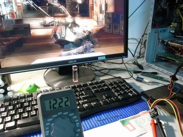

測試結果:
圖一,12V的部份相當穩定,可以看以下圖,約下降0.02V~~
有時會往上跳,變成12.23V~~但總體來說非常穩~~
連續圖

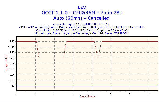

不過這個部份我並沒有全部跑完,先回到OCCT來看初步的記錄~~
結果,OCCT的電壓值,波動降了0.13V,在12.1V~12.16V波動~~
差距0.6V,差距比電錶大多~~
12V的部份,保銳的自由620W有分成兩組,兩組我都量測過,沒什麼差異~~
5V的部份變動也不大~~輕載與加載差異約在0.01V左右,時常幾乎沒有差異~~
但5V本身用量就很少了,這裡就懶得再把圖貼出來了~~
而5V在OCCT也是一張死人心電圖~~
