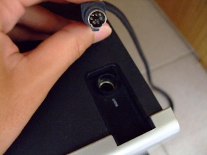

ALTEC VS2121 接點接觸不良該怎麼辦?
請教一下各位網兄
由於各人的使用習慣 喜歡把單體直立(省空間)
長期下來 造成了喇叭的接點接觸不良
請問該怎樣讓他回春呢?
不然喇叭不是右邊沒聲音 就是左邊沒聲音 再不然是都沒聲音
拿過一字起調整過端子的角度 不過感覺沒什麼效果
喇叭是ALTEC VS2121
不知道其他使用者是不是也有這種情況發生呢?

用乾淨油漆刷+吸塵器
將灰塵清除
再試試接點清潔劑
http://www.dih.com.tw/cl-707.htm
或是買砂紙
剪一小片
將針腳磨一下
舊 2008-06-16, 11:49 AM #2

似乎是接頭的問題(母頭)
可能是擺設方式對街頭造成的外力
看來也不好修了

似乎是接頭的問題(母頭)
可能是擺設方式對街頭造成的外力
看來也不好修了
他們家產品幾乎都是一體成型的設計,不怕醜的話直接破壞拆來重焊吧。

似乎是接頭的問題(母頭)
可能是擺設方式對街頭造成的外力
看來也不好修了
看來除了拆開
買新接頭來替換之外
最好的方式就是
敗一顆新喇叭
