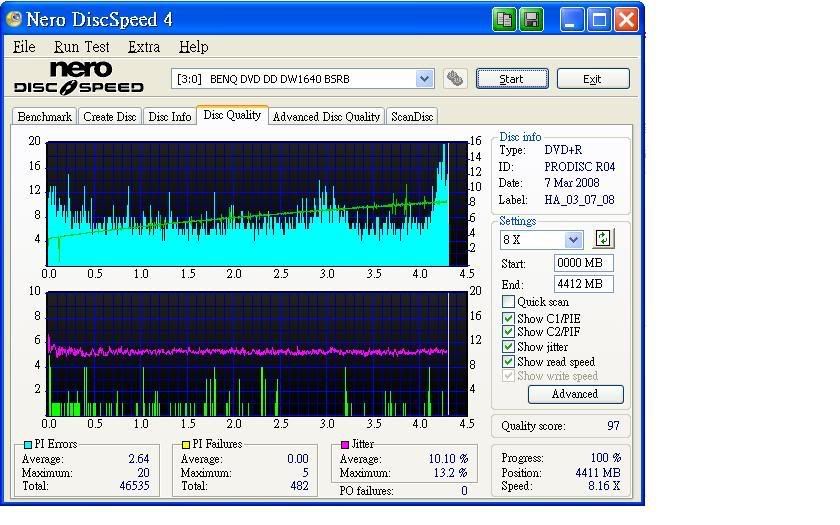

20A1S(9L08-39)-Rainbow @8X:

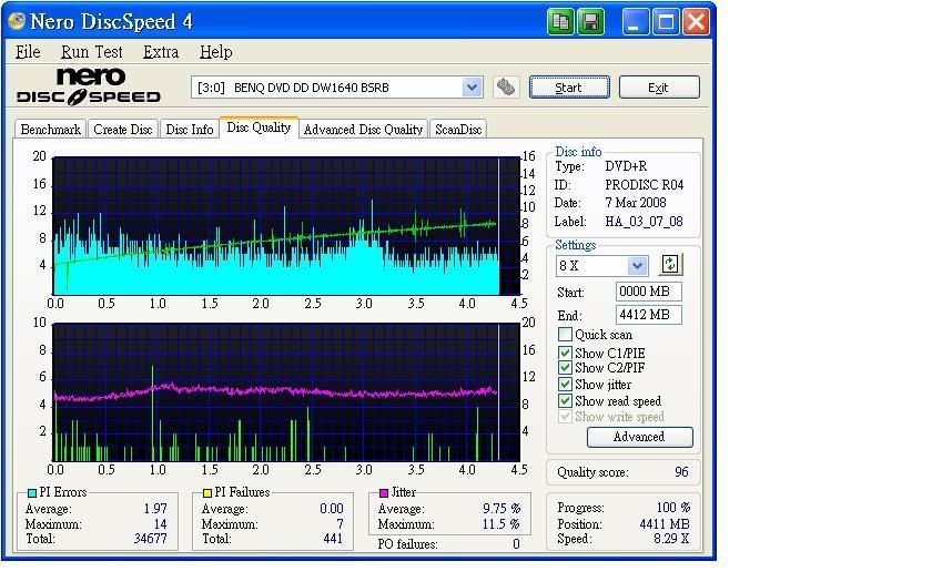

可能運氣運氣吧!
自己測試的結果如下
20A4H(QP57)8X燒錄-8X測試
20A4H(QP57)12X燒錄-8X測試
1640(BSRB-39)4X燒錄-8X測試
(會有那個"高山"是因為片子有點小刮傷 )
已經快要燒滿了,都還OK~!
希望剩下的片子不要差太多...
