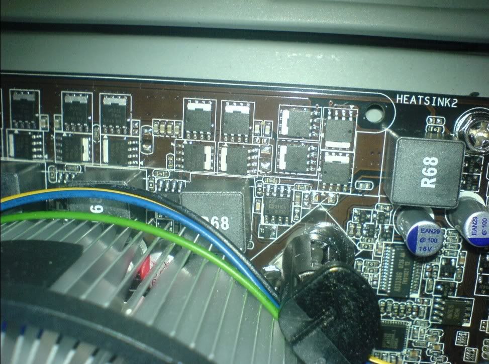

P5K-E(REV1.03)新版本發佈-亞鐵鹽心電感,低電阻式電晶體搭載!
舊版
http://www.techspot.com/articles-in...US_P5K-E_01.jpg
R48電感/普通電晶體
新版REV1.03
R68亞鐵鹽心電感/低電阻式電晶體/ESR電容
準備買P5K-E的朋友留意一下.

Mos也改成二上二下囉~~~
原本只是一上一下...
這次改版感覺進步不少喔!!

有點好奇貼紙撕起來,底下的型號會是啥
不過P5K PRO都用SOT669的Philips產製功率元件,所以P5K-E改版時當然也要跟進,而且也改成與P5K-P相同的每相2+2設計。

作者LSI狼
有點好奇貼紙撕起來,底下的型號會是啥

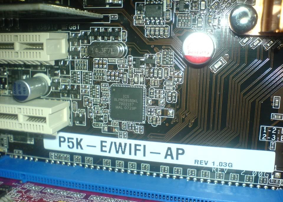

hkepc網友找到答案了.
P5K-E REV1.03是用P5K-Premiem的PCB

hkepc網友找到答案了.
P5K P小弟記得好像有十層板
這麼說P5K-E Rev 1.03也是十層板囉

P5K P小弟記得好像有十層板
是八層才對。
P5K3 Premium才用到十層板。

這塊又出現了...(本來以為P5k-pro是取代它用的...)
供電改成2進2出是不錯,但看起來好像有一區沒散熱片

作者dellasus865pe
hkepc網友找到答案了.
如果是直接延用P5K-Premiem的PCB的話,我想應該注意一下跟WD硬碟的相容性問題:
http://www.pcdvd.com.tw/showthread.php?t=770538
或許這只是個案,但從討論串中似乎還找不到答案,想買的朋友在入手前要測試一下。
