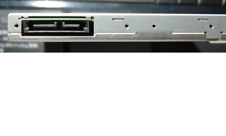

一時不察 買到5V電源的SATA Slim type DVD Burnner
超短5V電源(請不要看錯)
不知哪裡可以買到大4P轉接電源線?

http://i113.photobucket.com/albums/...8539064_504.jpg
左邊是訊號線,右邊短的才是電源(聽說是5V)。

型號是:
SONY AD-7560S 內接SATA超薄DVD燒錄機
捷元代理貨。

在放個轉到1U Server用的Kit圖,應該就可以看出它跟標準SATA接頭小很多。
左邊是一般的SATA訊號線,下方的才是含電源的SATA排線頭(就是小的在找的東西)

還好人家不賣您,不然您又要再抱怨一次了----那片轉板是給50pin PATA轉SATA的,您要的應該是只有5V的4P-SATA power頭(而非一般有5V及12V/3.3V的SATA power頭),不是嗎....

作者cmwang
是啊∼
因為小的燒錄器尚未拆封,那張照片是某露天賣家的。
所以小的認為左邊應該是正常的SATA訊號線,右邊應該是5V接頭(最原始的判斷果然是正確的)。小的也是覺得有橋接晶片蠻奇怪的‥‥SATA對SATA也要橋接?
那麼請問那邊可以買到這個5V 4Pin轉接頭?
非常感謝∼
原來小的被網頁誤導,以為Slimline Optical Drive是泛指miniSATA接頭。左邊是電源右邊是訊號線(也就是小一號SATA組)

另外小的沒看清楚光碟那頭是行之有年的PATA頭(含電源模組),小的當然也有錯。
