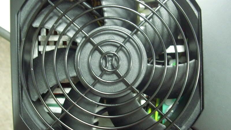

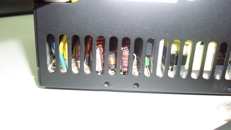

補充一下EN-5136GH圖
全都改用KZG,有些地方不好拍,沒有看到teapo了 .
散熱片也改成2大片銀色梳狀,左邊還有梳狀相互重疊.
不像前一版(黑包裝)使用台製電容跟2片單薄的散熱片,(之前那版就蠻不想買的).

LSI狼
LSI狼的大頭照
您的住址: 港都
文章: 6,019
作者kca
補充一下EN-5136GH圖
http://i151.photobucket.com/albums/...vd/DSCI0035.jpg
http://i151.photobucket.com/albums/.../DSCI0037-1.jpg
呃....從這張照片看來,此款內構並不同於之前的ENP-5136GH,型號可能是ATX開頭的系列。
