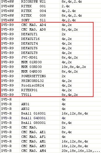

H55N D9 DVD-R DL 空片支援速度表如下:
[IMG][/IMG]
PRINCO DVD-R DL 空片支援4X 燒錄機韌體表:
[IMG][/IMG]
