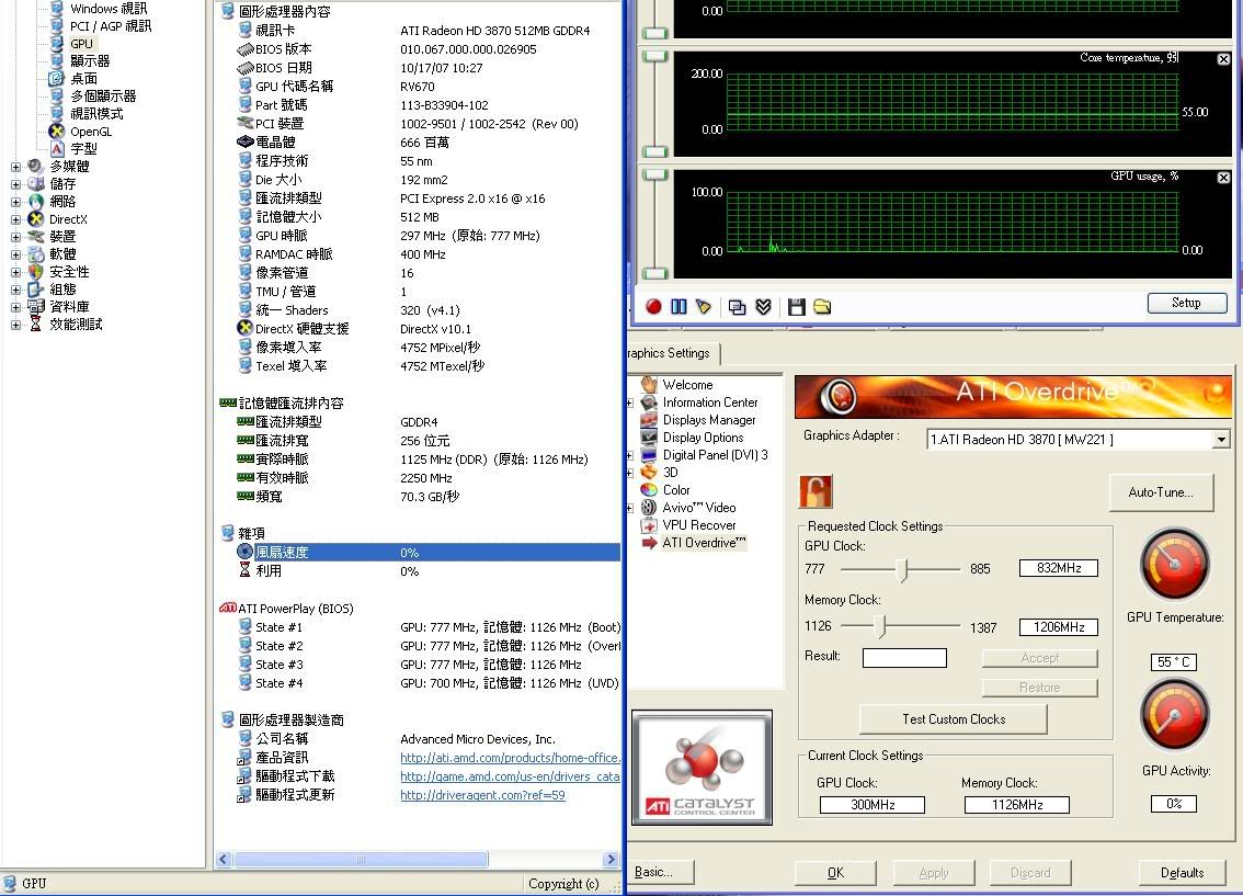

BIOS是沒問題的, 只是轉速真的設定有點低, 大概是為了安靜, 省電
溫控風扇也是有作用的, 以公版3870為例, 5X-7X都是2X%, 到了7X度以上才會慢慢加
速, 直到89-90度時, 會達到平衡, 不論有無超頻, 溫度都會控制在這附近. 耐溫方面應該是
很高, 如我之前剛買時所說, 不小心鎖定了25%風扇, 開著CRYSIS玩到破關時, 跳回桌面才
發現溫度已至109度; 不過網友說的也對這麼高溫或許對卡沒差, 但對周邊的零件應該會受
到影響, 適當調整風扇是最好的選擇.
目前有問題是RivaTuner及ATITool尚未支援3870, 會造成POWERPLAY失效及風扇轉速
不正常, POWERPLAY失效會造成2D頻率固定在全速狀態如777或超頻後頻率, 風扇轉速不
正常如下圖0%, 所以使用上述軟體時得小心
