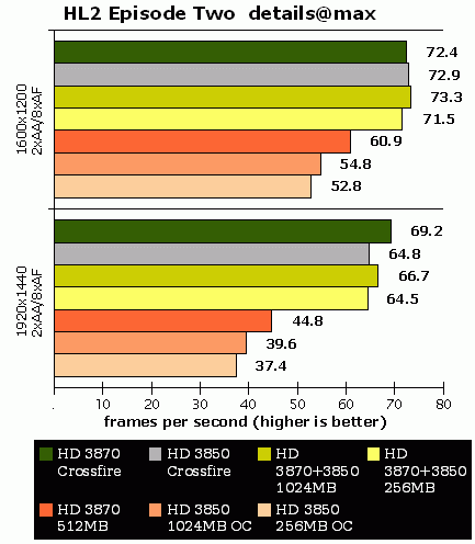

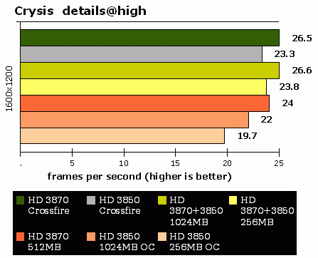

轉貼 催化劑8.1開啟交火限制~3870可以和3850"雜交"
轉貼自泡泡網
http://www.pcpop.com/doc/0/269/269391.shtml
AMD目前表示,最新的催化劑8.1開啟了對交火顯卡的限制,新的交火模式不再局限在兩塊相同型號的A卡上。目前無論是公版HD3870 512MB「交」公版HD3850,還是公版HD3870「交」非公版HD3850 1GB都可行
