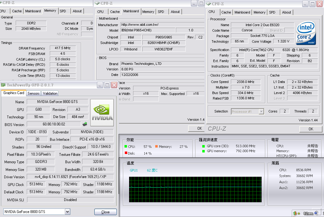

測試平台:
abit IB9 BIOS ID=12
Intel E6320 B2
UMAX DDR2-800
SPARKLE 8800GTS 320M

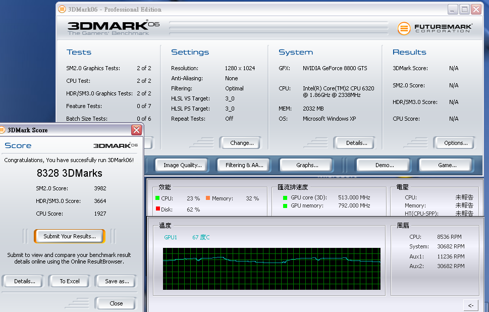

Lian Li PC-G50B(側板和上方風扇都有裝 出風)
接下來的測試請搭配Log檔食用↓
http://www.mediafire.com/?lxuk4temow2
原廠待機 62度
06全預設 79度

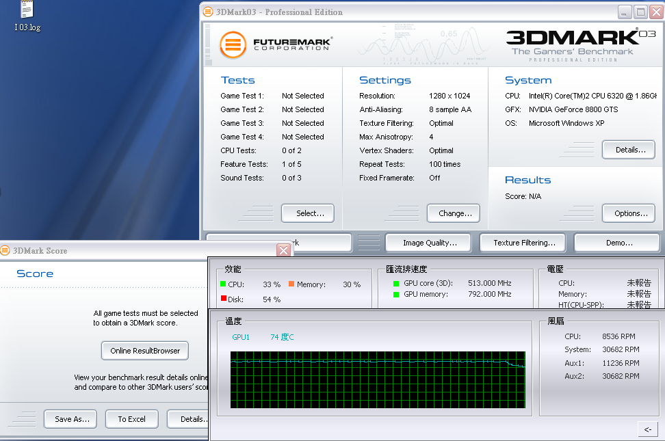

03 SM2.0 100次 84度
抱歉 這次還是用這個...

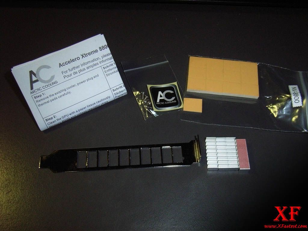

再來換裝AC的 先看看配件
左上起 四國語言(不含繁簡中日韓...)說明書
既非手轉 也非彈簧的不厚道螺絲&AC貼紙
導熱"塊"...(10厚一薄)
洞洞擋版
電源模組用散熱片
配件s先上去

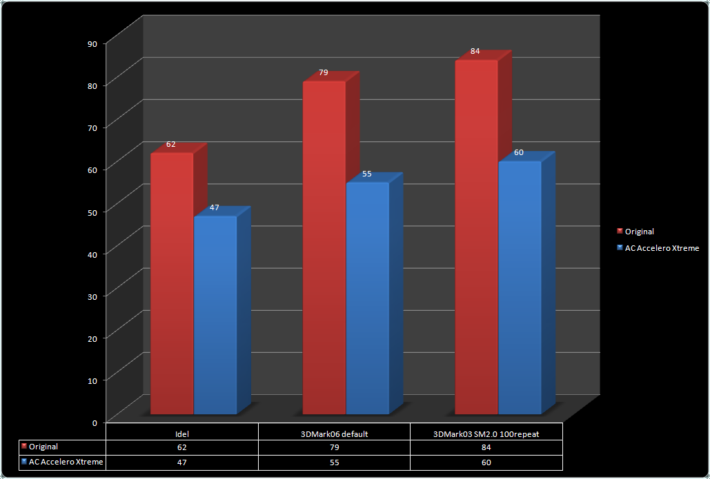

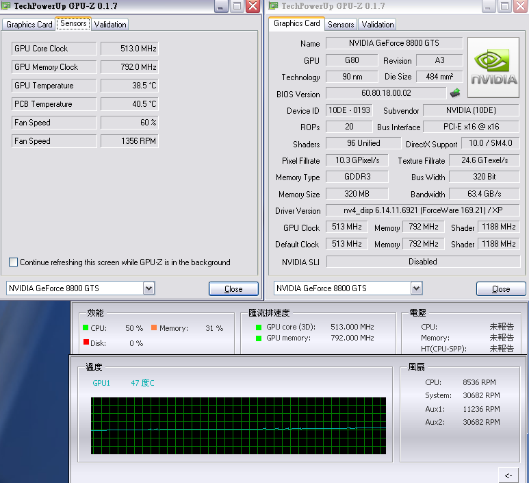

待機 47度
風扇比原廠安靜許多
也比VD964安靜
06 55度
03 60度
GPU-Z的轉速顯示似乎是錯誤的...測是全程都沒變過= =
