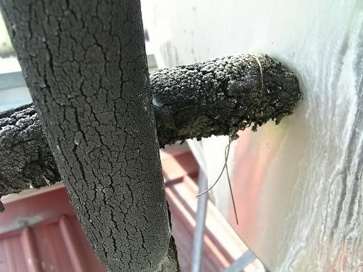

熱水器的熱水管原本是用一種黑色的隔熱材料包覆著的, 現在爛掉了想更換,
但如果想用相同的東西, 就必需拆下水管, 再套上這種隔熱材料,
所以在想, 有沒有可以相同隔熱效果, 但是是用纏繞上去的材料呢?

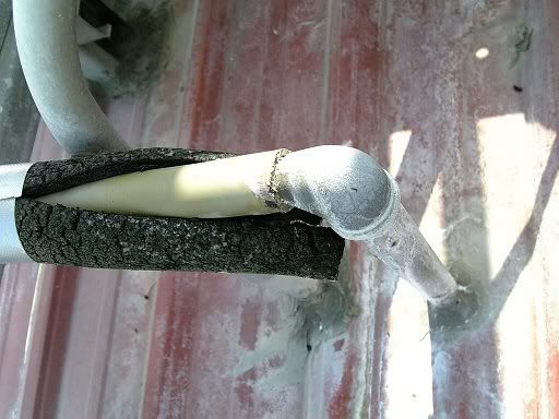

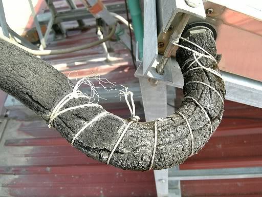

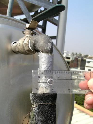

每條管子的隔熱包覆材都已爛掉了, 其中一條管子有兩處在漏熱水,
剛用強力膠布先把漏水的地方纏繞起來, 暫時是止住水了, 但早晚會爆其它裂縫出來,
因此這條管子是非換不可了, 感覺diy 難度還滿高的, 可能要請專家來解說一下步驟了.
這個洞用塑鋼土先補著, 但還是會滲水, 看了好久還沒集滿一滴, 所以不再做修補了.
這個洞在深處, 用強力膠布纏繞起來後還沒看到漏水現像.
根部是金屬的, 到時候要怎麼把舊管拆掉呢? 好像是黏死在金屬管上啊?
爛掉的.

原來是這個熱水管
這個需要水管.膠水.火烤
建議還是請水電工來更換
