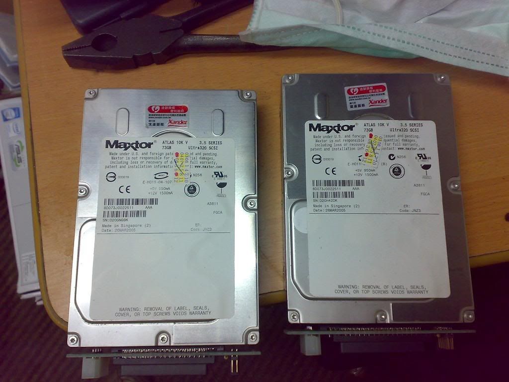

剛剛在公司的倉庫翻到這些東西...
不太懂他的作用~
這是兩顆MAXTOR SCSI 73G+他專屬的RAID卡(應該吧)
因為不懂那張卡有什麼作用~所以貼圖上來讓大家看一下~
順便了解一下這要怎麼正確的使用他

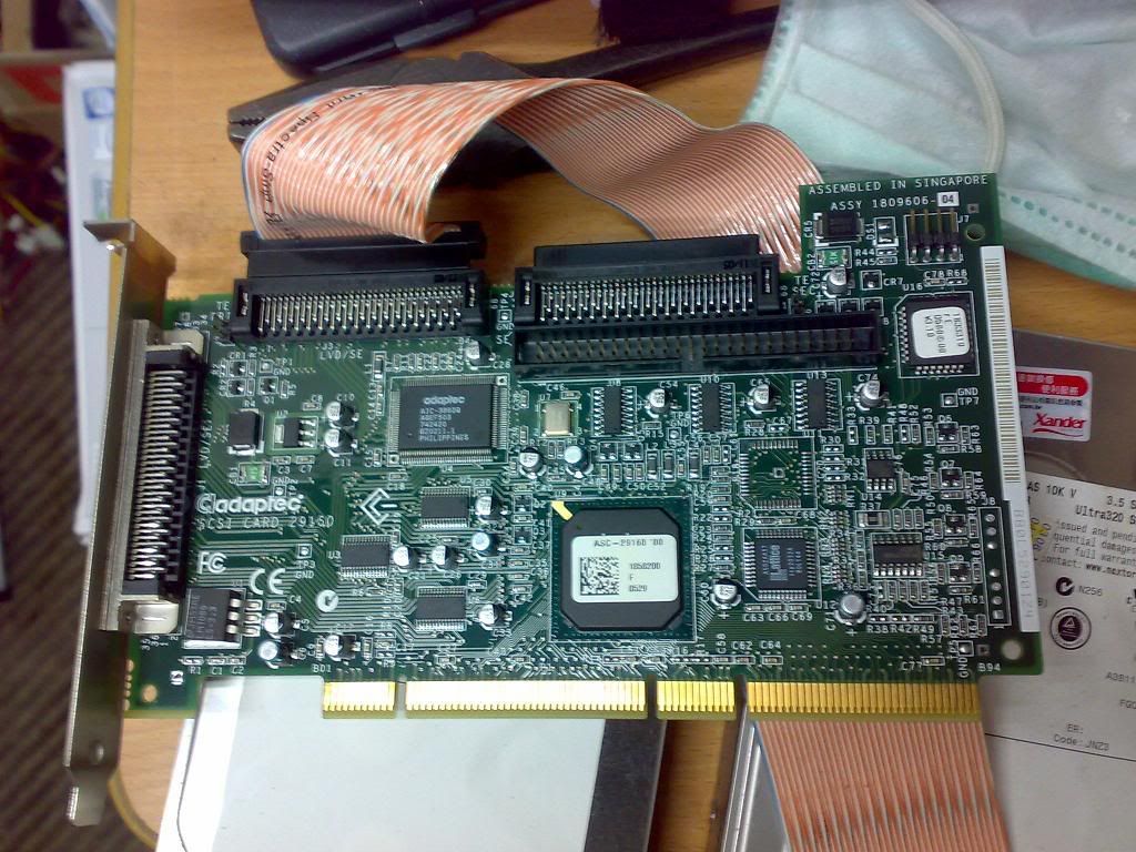

PCI-X?
卡插上去,開機會有RAID卡的BIOS畫面.進去後就可以啟動RAID功能啊.

先找scsi卡的驅動程式,找到之後再把他們裝入電腦內,
剩下應該就比較簡單,看大大要把兩個硬碟作成striping還是mirror

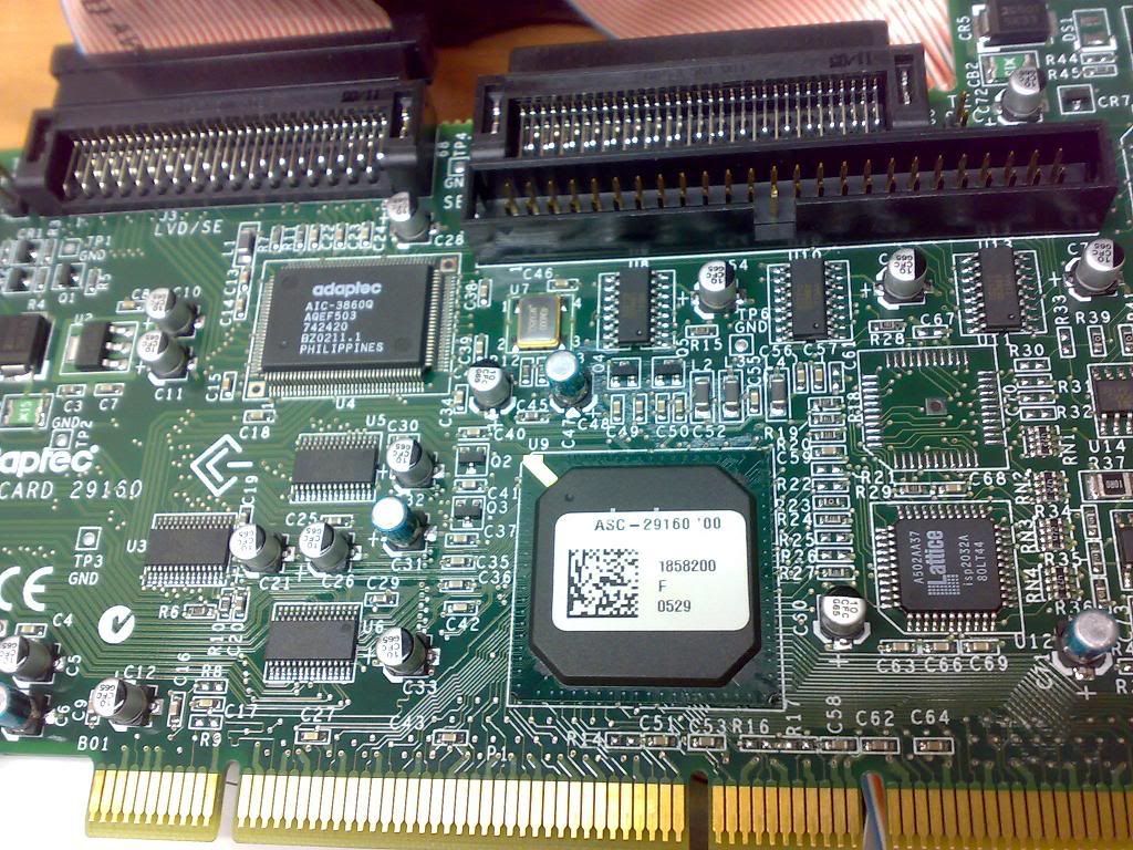

就一張29160+兩顆Atlas V 73G(前Quantum產品)

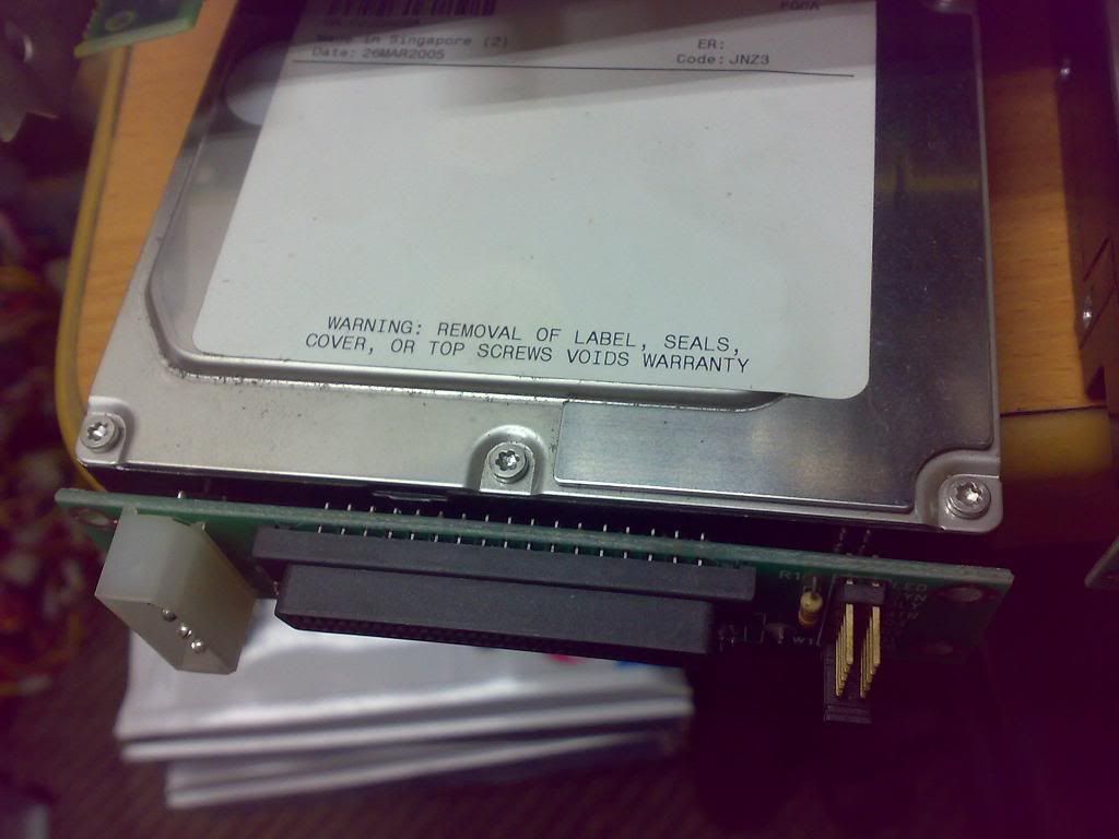

看起來硬碟是80-pin(SCA),所以還有裝轉板
這玩意有點年紀了, 速度不錯(好歹是萬轉的)但是很燙
29160沒有任何RAID功能, 所以這兩顆適合拿來放系統

那卡應該是Adaptec 29160的SCSI卡還不算RAID

SCSI 卡 若不是要當主硬碟的話
(主硬碟安裝系統按F2中斷掛驅動)
一般只要在系統裡加掛驅動救能開啟完整效能

小弟是很懷疑為啥有人光用猜的就能回文
說到聲音、溫度,
WD的暴龍還比 ATLAS 10K V有過之而無不及咧
另就算是ATLAS 15K II
溫度也是比暴龍低
聲音則是差不多
