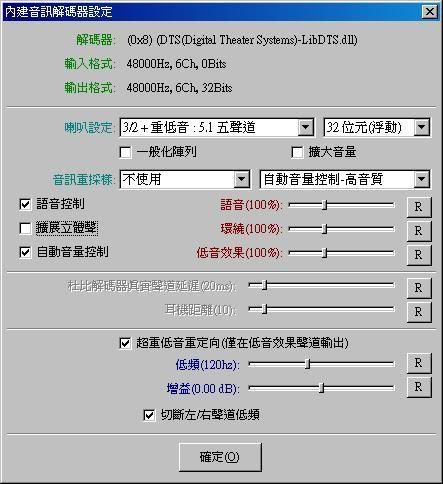

覺得PowerDVD蠻差的是是跟KMP撥放器比較的感覺...用KMP撥放DD及DTS聲音定位以及低音反應速度都蠻不錯的....應該不輸給擴大機解碼..
不過各位記得把KMP的聲音解碼改為Float運算,用16bits或32Bits運算都不好,我耳朵聽的出來,有點悶悶的...也許這就是PowerDVD的問題所在吧...另外記得把主機板音效低音管理關閉....
大家可以試一試...真的差蠻多的...
