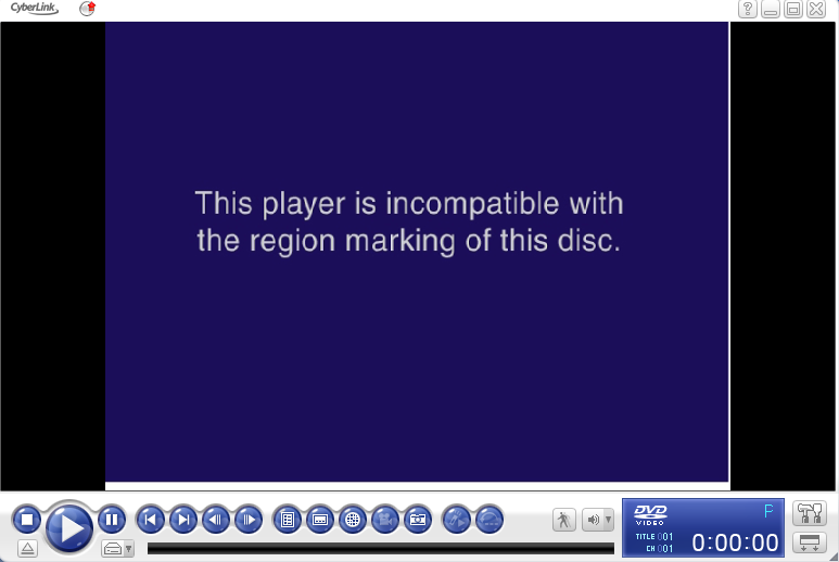

最近租了兩張舊DVD-魔鬼女大兵及巡弋飛彈,覺得還不錯想說就備份起來...卻第一次碰上這種問題..
首先試驗過正版光碟在電腦、DVD PLAYER上可以讀取!(這裡任何破拷軟體都沒使用)
之後我使用了 開啟ANYDVD+DVD Decrypter可順利備份
但後續不管我是 1.直接對燒 2.作成映像檔 3.儲存到硬碟 很完美...沒想到都碰到一樣的問題~
把片子拿到電腦&電視上去看..都會跑出[This player is incompatible with the region marking of this disc!]然後就停格,無法繼續.........
明明我都是三區的機器..三區的片..卻區碼不對??
摸了半天摸不好..所以上來跟大家求救!!我該怎麼處理? 人可以告訴我..這到底是我的問題
?還是它的防拷太厲害了.....
後續再用CLONE DVD、DVD SHRINK、MAGIC RIPPER......我想得到的軟體處理還是沒輒!!!

可用IfoEdit跳過這張PGC,或只備份主影片

之前備份 while you were sleeping 時,也碰到相同的情形.為什麼會這樣?我不知道.
我的方法是利用DVD SHRINK,將一開始的藍色畫面剪掉即可. good luck!

剛剛又拿出原版片試了一下
使用軟體 AnyDVD 6.3.0.3 + CloneDVD 2.9.1.2
1選main movie方式備份,可正常播放.
2選full disc 方式備份,播放則出現下面畫面.
