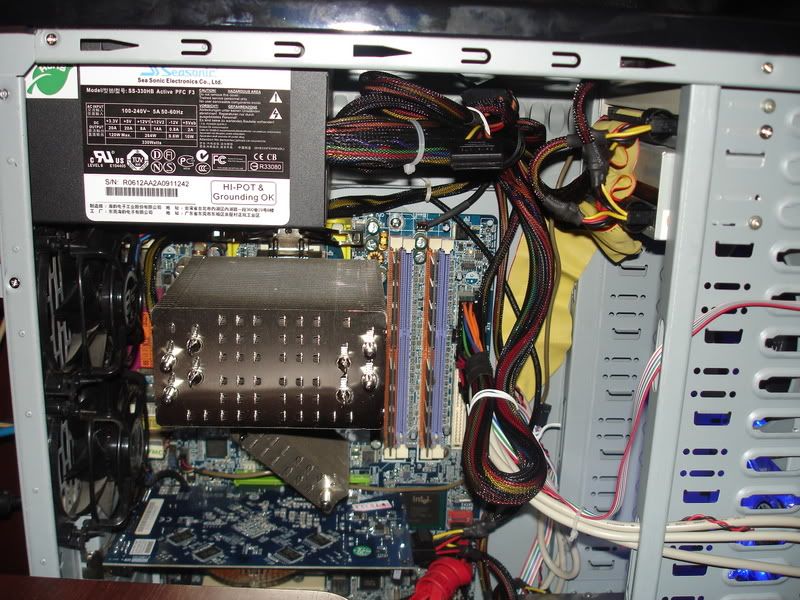

衝了吧! HR-01
小弟的舊電腦亂改 HR-01上478的P4 2.6G
敗家的原因是為了靜音(老婆:理由充分,准)
P.S. 買了HR-01之後準備換殼(原因:太高了,側版卡到101頂樓)
繼續敗吧!西楚霸王∼衝阿∼
