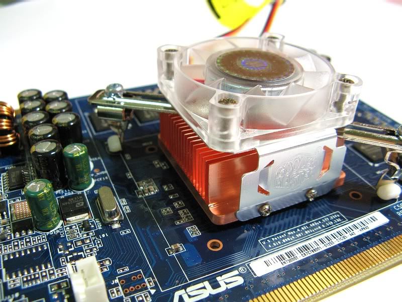

可以裝在顯卡上的北橋散熱器coolermaster blue ice pro

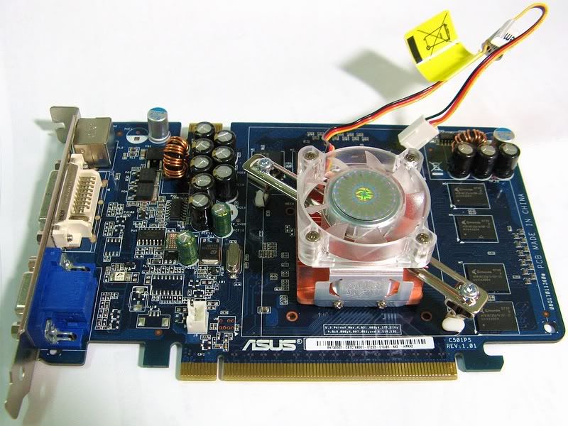

裝上去了, 扣具設計應該幾乎所有顯示卡都能裝吧
銅鰭散熱器整體質感還不錯, 但裝在7300GT看起來有點寒酸XD

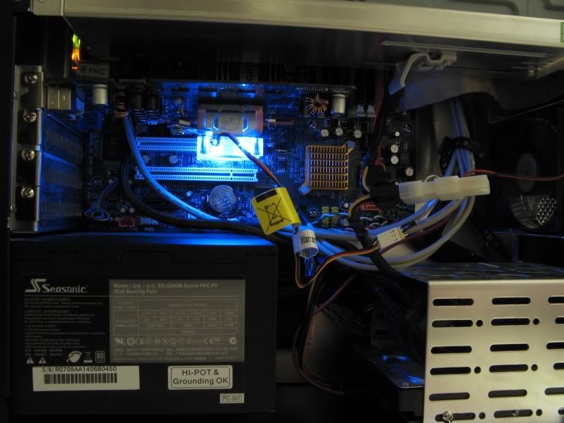

發出微微的藍光, 電源只接5V而已

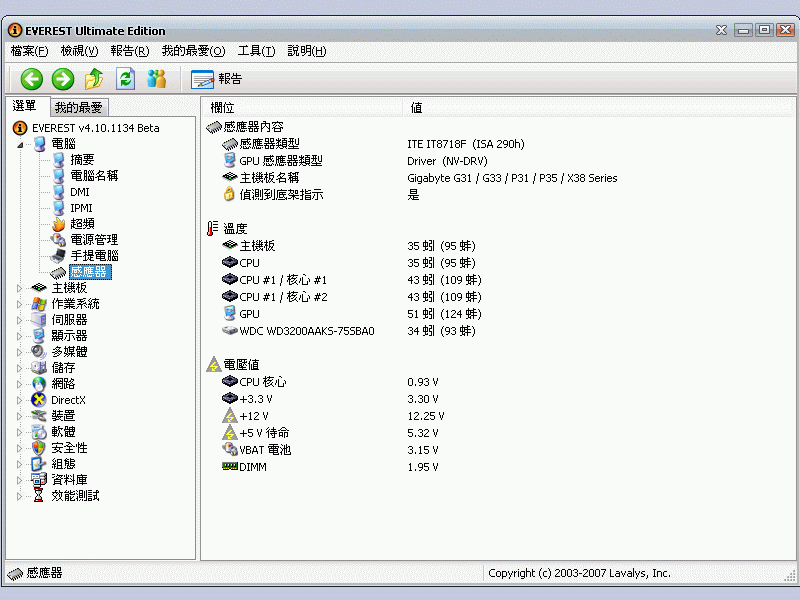

只接5V電源, 待機51度
只接5V電源, 核心超頻到560MHz, ATItool run 10分鐘後77度
另外, 接12V時待機46度, 全速58度, 蓋上機殼還聽到微微的風扇聲
接5V的時候完全無聲, 所以我都只接5V而已
註: ASUS 7300GT靜音版用原本附的被動散熱片, 全速溫度高達90度

  油封扇最好換掉,況且也才 4.5CFM ,這樣改裝可能只適合低階顯示卡...

冬天測溫度不太準唷
我的7600GT現在也才46度,是NVIDIA的軟體看的。
