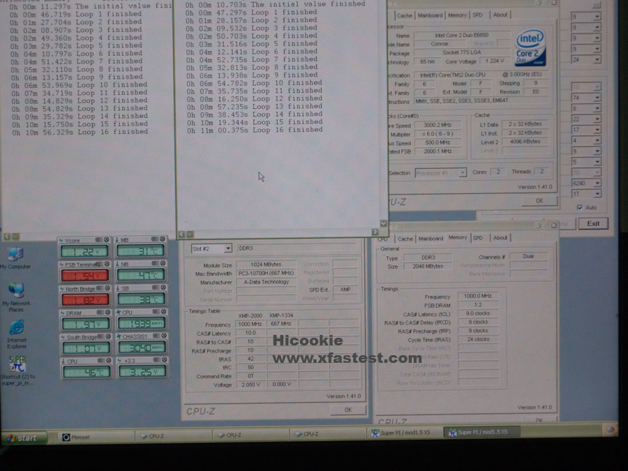

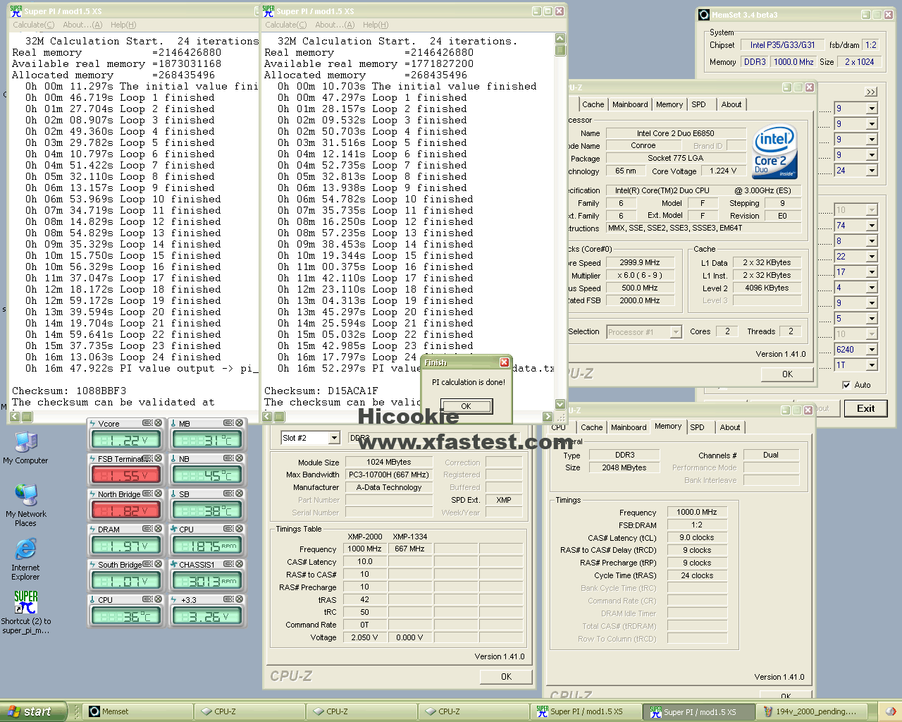

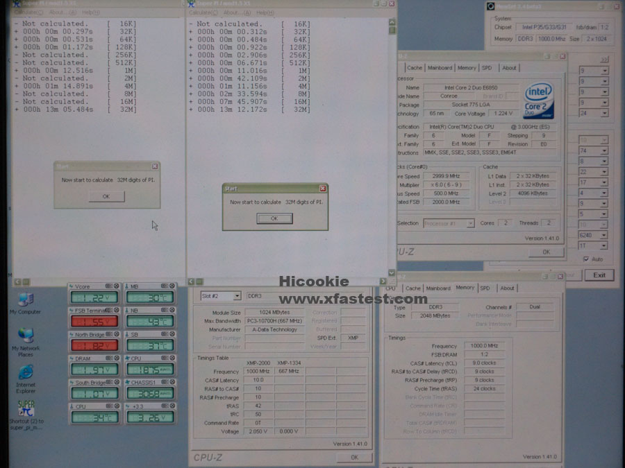

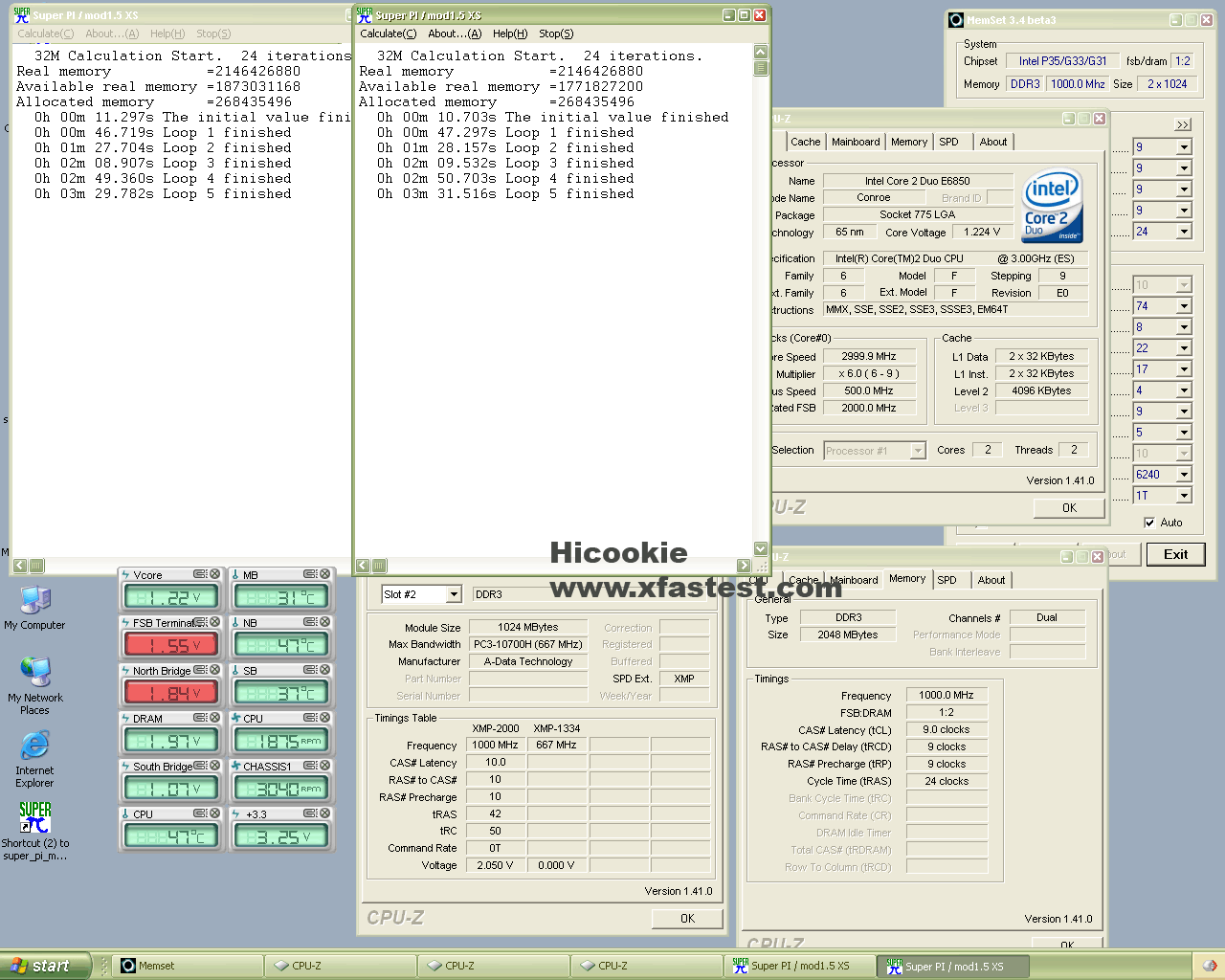

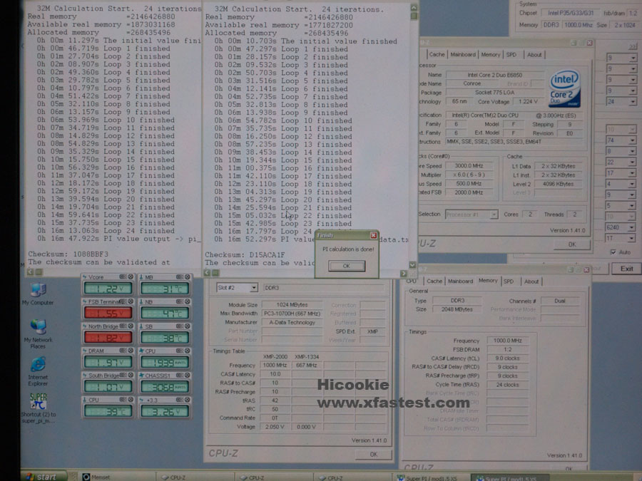

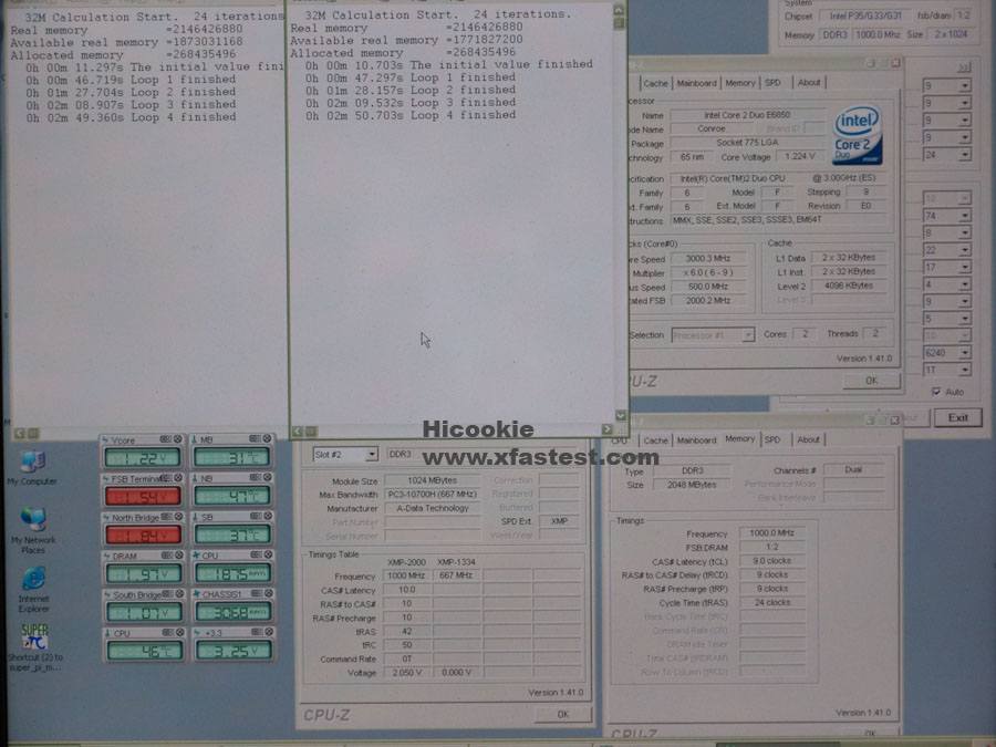

同樣1.97v,DDR2跑1100,DDR3可以跑2000
同樣是記憶體電壓 1.97V DDR2 大約都跑在1100左右
不過換成ADATA的DDR3,就可以跑 2000MHZ
受不了DDR3的吸引力了嗎?... 改朝換代囉,DDR2該退下了
CPU原廠空冷,500外頻
主機板為ASUS BLITZ EX,BIOS設定DDR3電壓為 1.94V,在WINDOWS下的PCPROBE2顯示 1.97V
雙 super pi 32m 準備開跑!
過第四圈
PENDING....
過測!..
PRINTSCREEN
