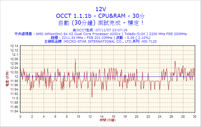

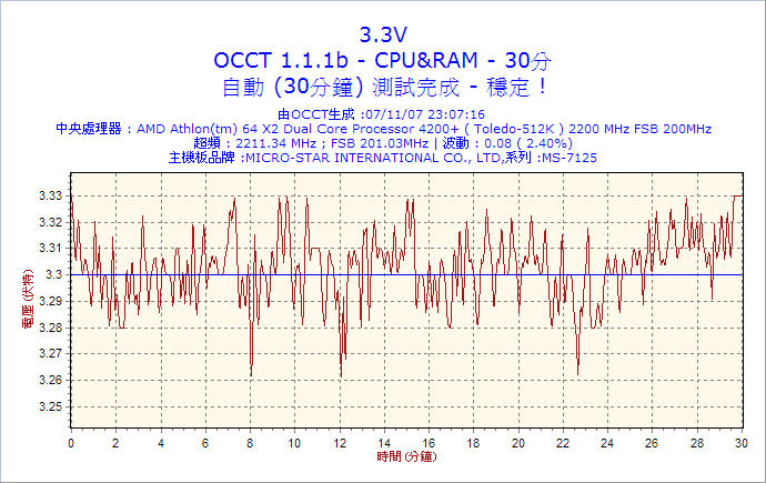

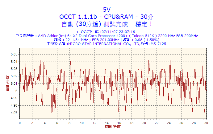

關於OCCT測出來的數據
我OCCT測了30分鐘 測出來的圖表如下
有呈現一直抖動的狀態
以前都沒這樣過
是不是代表我的POWER有問題了

這樣叫有問題?
你該學著看看規格

+-5%的常識嗎 這我知道
那你回答為什麼會抖那麼厲害??
別人的數據都呈現小幅抖動 而我都很大

如果scale 調成這樣細 沒有一個訊號看來不會抖動.
如果有 請介紹我買
5V的1%是在4.95~5.05, 都這樣了 你還能要求到什麼程度?
5V 正負 50mV耶
12V 正負100mV耶
距離5%很遠很遠

還有這時間 你都在操作什麼動作 也都會影響
要說圖奇怪 是有點
要說Power問題 該是沒有

恩 謝謝
照你說的我這顆POWER應該沒問題

只能說電壓"活潑"了一點,不過這可能也是occt + everest + 主機板H/W Monitor所造成的原因。
