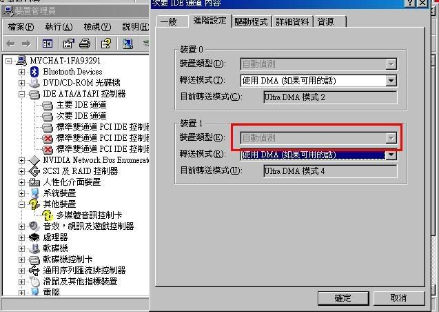

請問要怎麼關閉IDE裝置的自動偵測
如圖
該裝置只是一台DVD-ROM
可是卻被強迫選擇DMA模式4
這樣根本沒辦法運作 讀的到東西 可是打不開檔案
難到一定要裝NV的IDE驅動嗎? 開機很慢說
請教各位網兄

和這些沒有關係吧,
「裝置類型」即使讓你選,
也只有「自動偵測」和「無」可以選,
傳輸模式 DMA 模式 4 也和你的問題扯不上關係。
(DMA 模式 4: ULTRA DMA 66)

我覺得是光碟機的問題耶,尤其是你說開機很慢....
換條排線試試.
請問你不項讓它自動偵測的目的是....?
多了兩個打X的控制器也可能是問題所在

有些後期的 DVD-ROM 規格有支援 ULTRA DMA 66,將排線換成 ULTRA DMA 66 相容的就可以正常運作。
但如上面大大說的,多了兩個沒安裝好的 IDE 控制器要先解決,在安全模式中看是不是系統偵測錯誤而多安裝的,另外有個多媒體音訊控制卡的驅動也沒裝好。

這台DVD-ROM在我之前P4平台可以正常運作
主機換到AM2平台後(NF4晶片)
一開始我以為是光碟機壞了
那時還有灌NV驅動
可以自己選DMA模式
調成DMA3之後可以正常運作
所以光碟機本身沒問題
現在殺掉NV的IDE驅動只能選PIO模式才可以讓它讀取到東西
關於多兩個控制器我不知道為什麼耶
我是把它關閉
如果開啟它
會多2個IDE主要通道和2個次要通道出來...
我不知道是哪邊有問題
音效部分
那個我猜是主機板的音效
因為我沒用到 所以沒安裝驅動給它
晚點我再換條排線試試看

換了排線後的確可以用DMA4開啟了
可能是原本的排線沒支援到DMA4吧
感謝各位幫忙~
