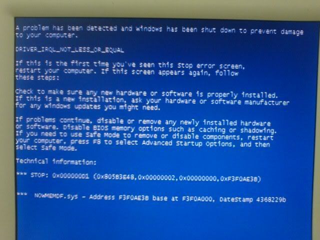

最近電腦一直狂當機
當機後他會顯示一個藍色的畫面,畫面如下圖
之前我記得第一次出錯時是在剛開機在偵測CPU與RAM那邊
有一次忽然跟我說什麼frequency error什麼的之後就偶爾當機一次
當機畫面都是下方那張圖
而且當機的次數會越來越頻繁
昨天趁著颱風假已經重灌了一次,超頻的部分我也調回正常的了
結果還是給我當機,症狀還是一樣

0x000000D1RIVER_IRQL_NOT_LESS_OR_EQUAL
◆錯誤分析:通常是由有問題的驅動程式引起的(比如羅技滑鼠的Logitech MouseWare 9.10和9.24版
驅動程式會引發這個故障). 同時,有缺陷的記憶體、 損壞的虛擬記憶體文件、 某些軟體(比如多媒體軟體、
殺毒軟體、制作備份軟體、DVD播放軟體)等也會導致這個錯誤.
◇解決方案:檢查最新安裝或昇級的驅動程式(如果顯示藍色****現\"acpi.sys\"等類似檔案名, 可以非常肯
定時驅動程式問題)和軟體; 測試記憶體是否存在問題; 進入\"故障恢復控制台\", 轉到虛擬記憶體頁面文件
Pagefile.sys所在分區, 執行\"del pagefile.sys\"指令, 將頁面文件移除; 然後在頁面文件所在分區執行
\"chkdsk /r\"指令;進入Windows後重新設定虛擬記憶體.
如果在上網時遇到這個顯示藍色, 而你恰恰又在進行大量的資料下載和上傳(比如:網路遊戲、BT下載),
那麼應該是網路卡驅動的問題, 需要昇級其驅動程式.
藍色畫面錯誤訊息代碼,給你參考看看!!

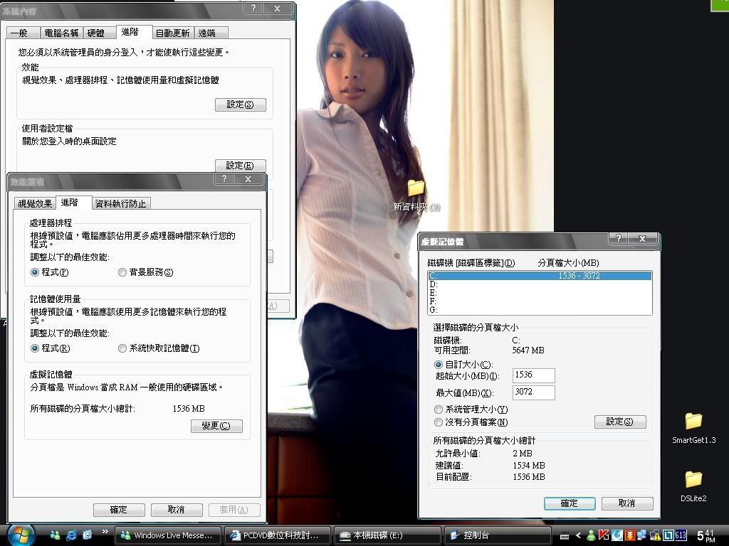

請問一下Pagefile.sys在哪裡呢??
上網爬文找了好久就是找不到那檔案而且我有開啟"顯示所有檔案和資料夾"
搞的好累喔說....
通常在系統槽的根目錄下(如C:\下,看你系統裝在那邊,當然這個也可以設路徑的),一般都是隱藏的
我的電腦───>(按Mouse右鍵)───>內容───>(系統內容)───>進階─────>(效能)───>設定───>進階───>(虛擬記憶體)───>變更
這裡就能看到路徑

請問mayuka大,我的是Pagefile.sys是在c槽嗎??
