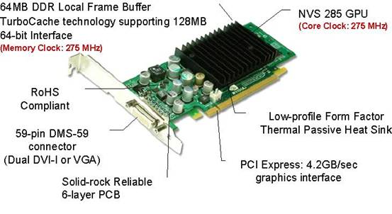

hi jd99,
我想有塊卡蠻符合你的需求的, Nvidia NVS285
PCI-E 16X
規格
* NVIDIA Quadro NVS 285 繪圖晶片
* 64-Bit 64MB GDDR記憶體(並藉由NVIDIA專利TurboCache架構支援128MB記憶體)
* 完全支援PCI Express傳輸介面(16X與1X)
* 內建一顆 350MHz RAMDAC,支援多螢幕輸出,每個螢幕可 顯示 2048 x 1536,75 Hz (VGA)
* nView可達到多螢幕控管
* 最佳化硬體支援DirectX 9.1 和 OpenGL 2.0
* 支援HDTV硬體加速
* 用料超高檔, 全日系鋁製電容, 無風扇低噪音
在高解析度時仍能保有非常銳利的2D顯示, 搭配大尺寸CRT或LCD有非常好的效果. 3D大約同等Nvidia 6200, 一般game也還不致跑不動.
網站連結如下
http://www.leadtek.com.tw/cht/works...2&pronameid=204
我這有DELL的原廠卡(NVS 285), 如需要再跟我說一聲
