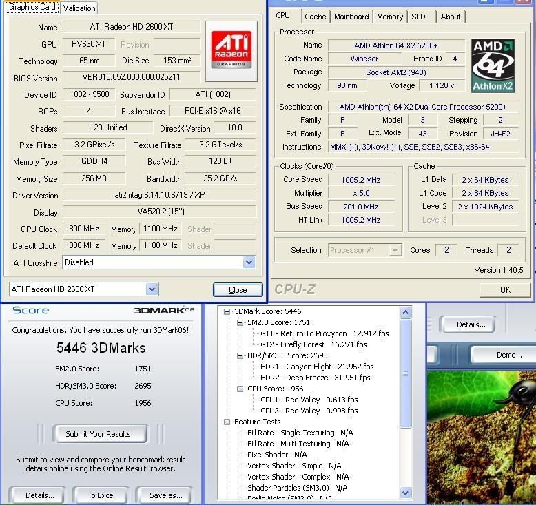

有時候開機沒有蜂鳴器的響聲(就是正常逼一聲)但是畫面有閃一下,然後就沒動靜了(螢幕的燈是黃色(有訊號)的),一定要按reset重開機就正常了,正常開機到了windows讀取時候會出現安全模式選單,所以我認為當時有到windows,可是沒進去成功或是沒畫面,所以我不知道爾以,應該也是真的有如果一直放著可以有進windows開機的聲音,這現象在重灌時也會出現,如果在藍色畫面剛安裝完要重新啟動時倒數15秒沒跑完有一半的機會會這樣,如果有跑完15秒基本上是沒有問題(目前為止沒有看到失敗的)。
目前已經確認的有:
1.電源使用勾表量測最大電流約2A,所以電源瓦數(460W)應該夠
2.打電動沒問題,SP2004燒機沒問題,硬碟檢查無壞軌,作業系統重裝(使用兩片均是學校授權乾淨的XP)好幾次了,主機板北橋(還是南橋,單晶片設計)溫度約52~24間(使用thermal couple量到,有效準過)
3.3D mark 06也可以跑完,有裝官方修正程式
其他想拜託各位大大了,能測的都測了,雖然不會影響使用,但是就是會怕是不是有其他問題,尤其是這種不規則出現的問題...謝謝大家
