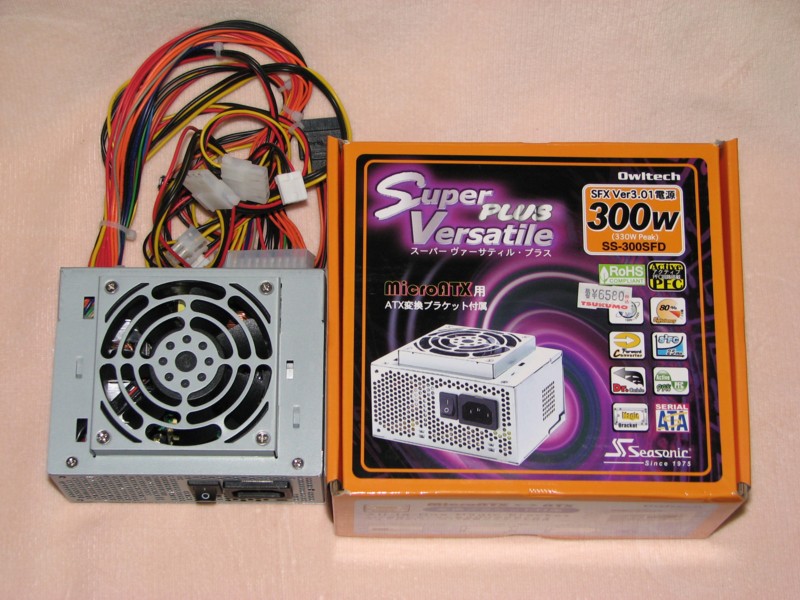

更正:日本有賣300W MicroATX電源。

作者Chiousf
http://image.blog.livedoor.jp/mater.../6/e63c9432.JPG
台灣y拍就有了
http://tw.search.bid.yahoo.com/sear...p=sfx&cat=23336
另外,SFX殼除非先天散熱超好或是自己改成暴力散熱,不然不建議用高階顯卡
以現行SFX最大300W來看,最多裝一張8800GTX就很拼了
