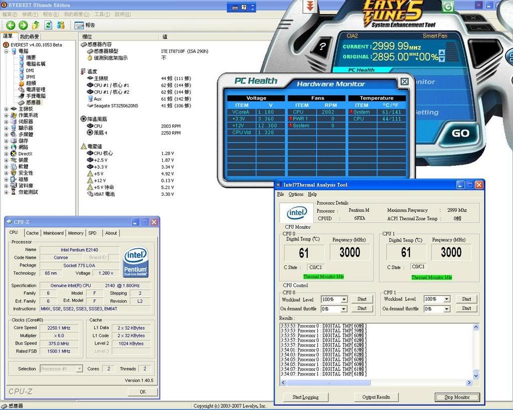

Thermal Analysis Tool跟EasyTune5還有Everest所測出來的CPU溫度都不一樣,請問哪個是正確的呢?
不曉得哪個才是正確的呢?
怎麼的技嘉軟體低那麼多...
有人說everest的溫度看看就好
看主機板廠商的軟體比較準
那怎麼intel的軟體跟everest所測的溫度差不多
但我用技嘉的EasyTune5去看卻差很多呢
我問技嘉的客服溫度是核心溫度還是表面溫度
她一直說"這是CPU的溫度"
另外想請問如果作業系統底下的軟體都不準的話
有什麼辦法知道滿載時CPU的溫度嗎

http://i196.photobucket.com/albums/...tem_test/-1.jpg
技嘉那個是鐵蓋溫度
你可以用小護士去比對看看

軟測溫度要很準是不容易的,但是用測溫條去測,也不一定能準確量到你要的地方.
例如CPU上一定有蓋散熱器.測溫條也量不到中央CPU die的位置.
這些工具我都有,只拿他們做參考,各家溫度數據可能差異高達8度甚至更多.
要以保守原則的話,就看量測的最高值來作處理.
溫度最高值的都不覺得有問題的話,就不用擔心.

謝謝大大們的解答
那...
EasyTune5測出來的是CPU外面的溫度
Everest跟TAT測出來的是CPU內部的核心溫度
請問這樣說對嗎?

1.yes
2.是待機溫度嗎? 看起來有點高了,好像超過散器的極限了,全速跑下去不知會不會破75...

目前是用375*8=3000MHz
我想這樣就夠用了
全速的話溫度大概維持在65~66
現在一般上網聽音樂看電影下載就維持在57~62度

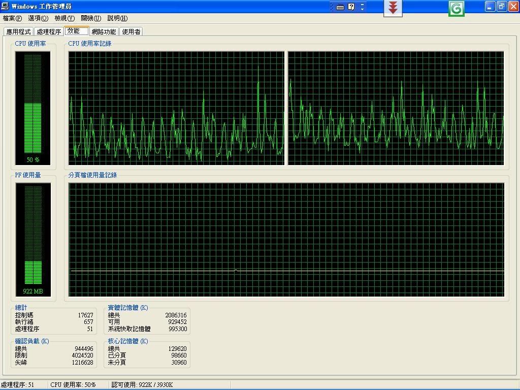

CPU的loading如下圖
但如果超390*8=3120
全速溫度就會高到67~68度
是沒有破70度的記錄
超400要加壓肯定破70了
所以還是以預設值1.325去超頻就好
剛買來的時候怎麼超都只有50幾度
不知道是不是最近一直超他
散熱膏被烘乾了...
所以不管我降頻或是超頻溫度都50幾度以上
