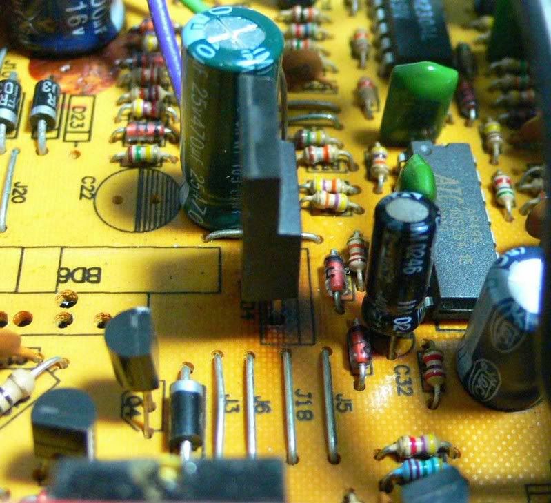

之前修過電容凸起的圖........原因是旁邊的二極體耐電流不足所引起的..........
連PCB都烤到變色了!(那不是爆炸)
