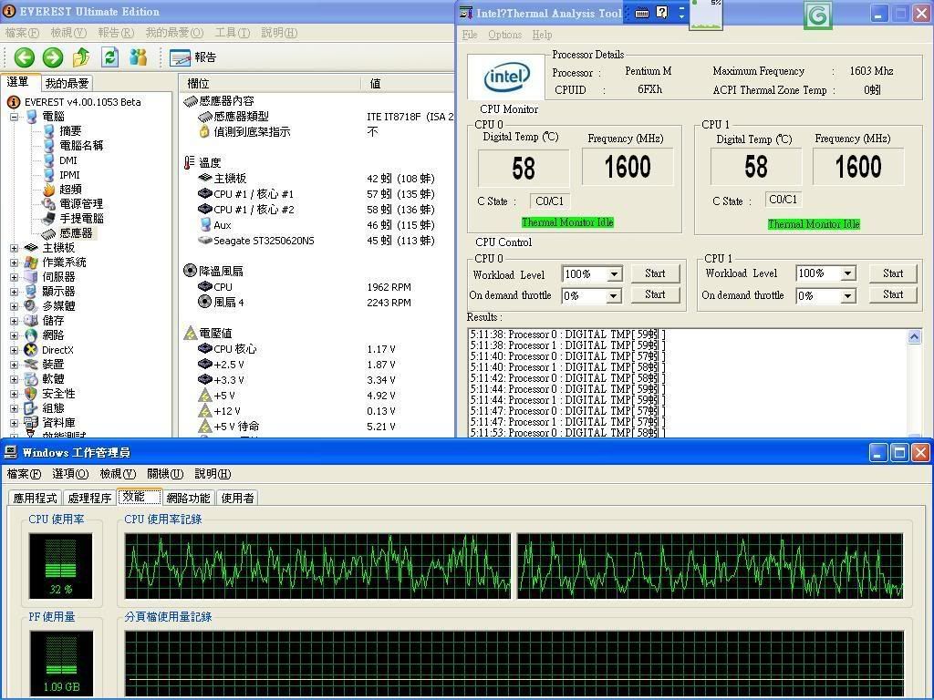

我買了強化背板跟Y-500
剛買回來時因為強化背板不太會裝因此就先塗了Y-500試試看
沒想到溫度還是沒降低
後來又裝上利民的強化背板以後
溫度也沒低很多
而且才預設值而已(bios設定最佳化 奇怪的是CPU-Z跟EVEREST看電壓都是1.28V 預設不是應該是1.325嗎 都降壓了溫度還那麼高 )
就快60度了
舊 2007-07-27, 05:21 AM #9
