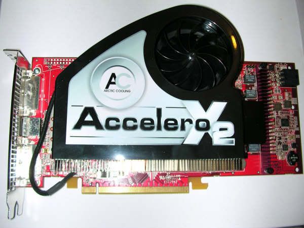

又因為為了得到安靜的使用環境,
將原廠散熱器換成了AC Accelero X2。
上機圖

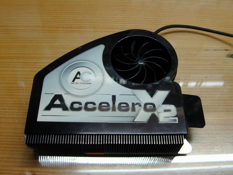

決定要將散熱器本體換成能夠將廢熱排出機殼的散熱器,
因為AC Accelero X2下吹式的設計,廢熱永遠堆積在機殼內。

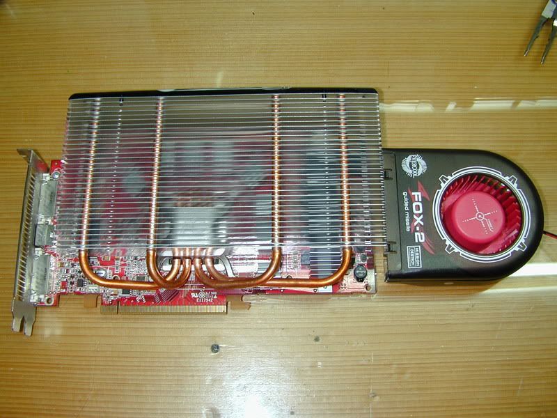

不過因為考慮到一般市面上很少專為某張顯示卡量身打造的散熱解決方案,
只好挑了AC新出的專為高階顯示卡所設計的 Accelero S1。
主角ATI的 X1800加上Accelero S1之後,
雖然體型頗為龐大,
但是厚度絕對在兩個PCI插槽寬度以內,
也就是說,使用Accelero S1依然可以使用雙顯卡。

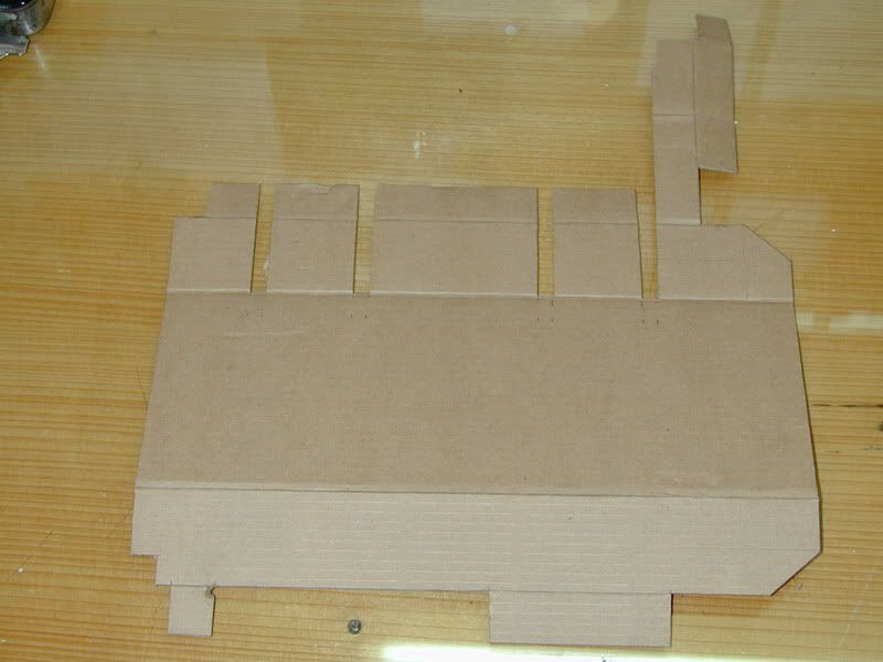

導風罩使用的是加工方便又容易取得的瓦楞紙版,
依照實體量好尺寸,
就可以進行裁切了。

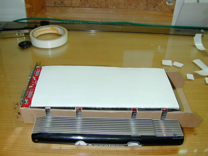

裁切完畢的紙板
再需要黏貼的部位貼上3M泡棉膠
接著將紙板插入Accelero S1本體

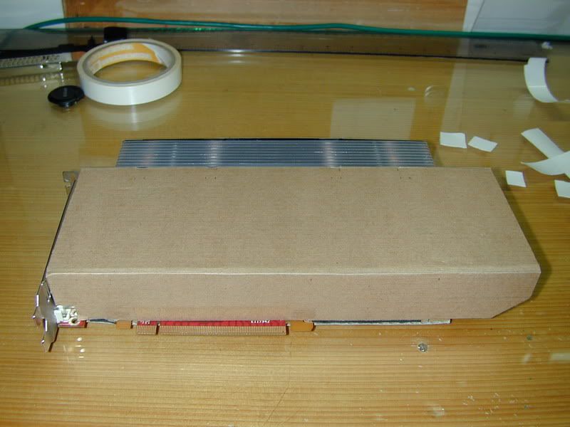

正面近照
為了背面黏貼接合部分不要脫落,再包一層西卡紙。

最後,跟原本使用的AC Accelero X2合照一張,
看起來級數差了真多~~~XD

Accelero S1散熱器本體真的很好改,
可是那個黏不緊的記憶體散熱片實在很殘弱。
沒有背板也是一大缺點。
背板必須沿用原廠散熱器的材行。
