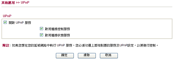

7.關於UPnP問題,我在2910G全勾了,驢子也勾了,在電腦管理的服務兩項也都設好了
但驢子還是低ID,那裡設定有誤呢

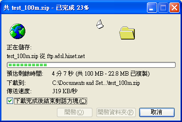

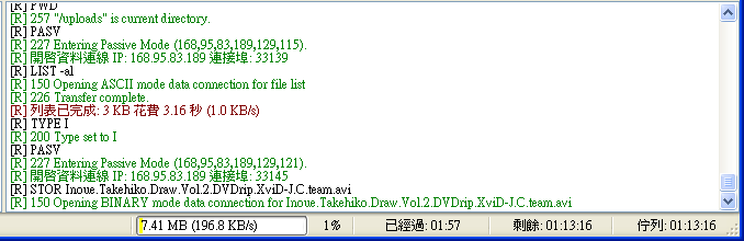

小弟先回答您測速的那個問題,那邊不需要去理他,因為測速網頁用的技術會讓2910擔心是DDOS攻擊而去檢查每一個封包,所以速度看起來跑不到全速.比較正確的做法應該是採用HINET的FTP測試多線的上傳跟下傳,一定可以到答您線路的最大速度.
