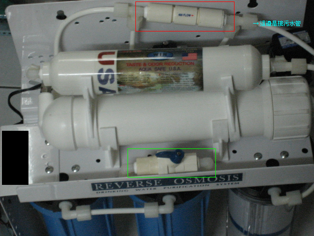

熟RO濾水機的網友請進
請問紅色框中的東西,與綠色框中的開關,各是什麼用途?
(兩者是直接以並聯的方式相互連接)

限壓力閥
止回閥+手動~

紅色的是廢水比例,綠色的是RO膜手動沖洗開關。

感謝各位的回答
知道名稱就好辦了
不然只知道外觀,資料真的不知從何查起

紅的好像是裝第三道RO濾蕊才會有,紅的部份好像是看那一廠商吧,有的是自動的,像我家就是。

自動 是多一個電子控制的!
可能是通電時沖洗RO膜數秒到數十秒不等!
或是每製水數十分沖洗RO膜。不過跟原PO的發問沒啥關係..

經查詢的結果
紅色的是限壓力閥也就是廢水比例(廢水比)(業界內的稱呼)
是利用控制廢水排放端的壓力,減少清洗RO膜的用水量,簡單來說就是一個省水裝置
但相對的,使用此裝置也會減低RO膜的清洗效能
所以才設計綠色的那個開關,讓使用者選擇是否開啟省水模式
關:以省水模式清洗,開:以一般的模式清洗

您後面需數的全部錯誤!!
應該是錯誤的
廢水比..
應該是控制逆滲透壓力的
有 400:1
500: 1
350: 1
等等...
手動開關打開時...
廢水等於直接導通..
所以不會製水..
所有的水都從廢水排掉..所以會有沖洗的效果..
ps.我家也沒有這個裝置...但可以手動把他接通...
這個開關加上一些頭..可能百元就可以搞定...
