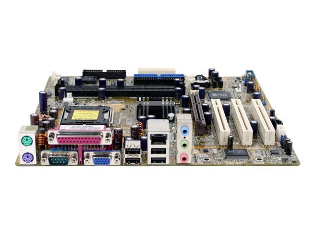

這塊主機板(ASUS-P5S800)的內建音效(Realtek-ALC655(AC97))和大多數一樣有藍,綠,紅三孔
在設置成二聲道時分別代表"音頻輸入","音頻輸出","麥克風"
在設置成5.1聲道時分別代表"後置喇叭","前置喇叭","中置喇叭及低音"
距離主機板物理距離由遠到近為藍>綠>紅
(抱歉,以防萬一稍微贅述了)
請教問題如下
在設置成二聲道時
綠色和紅色孔似乎都無法作用(無法播放或錄音)
在設置成5.1聲道時
紅色孔可正常播放中置喇叭及低音
但綠色孔仍然無法播放前置喇叭音效
藍色孔則在任何情況下皆正常
值得一提的是
音效驅動自帶軟體有自動偵測連接孔測試
也就是開啟此功能後插入或拔出孔時軟體會自動跳出
但是綠色孔插入時總是有反應,拔出時總是沒反應而還顯示有連接裝置
紅色孔和藍色孔在此自動偵測中無論插入或拔出都能被正確識別
雖然這點不知道相不相關
但是內建顯示器接口連接螢幕也是沒反應(Windows內裝置管理員也看不到)
其他主機板接口都正常
當然BIOS內的相關音效設定(無跳線設置)也都回復原廠設置或重新設置無誤過
因為久未使用主機板帶的音效和顯示接口而曾懷疑過灰塵問題
拿吸塵器一陣猛吸狂吹後也未見起色
請麻煩各位大大幫我分析一下問題所在和可能的解決方案
非常感謝

http://dlsvr01.asus.com/pub/ASUS/mb...2_P5S800-VM.pdf
第41/84頁
11.前面板音效連接排針
確認你主機板的那部份Jump有正確
感覺上像是這樣的問題..
如果覺得真的有問題
送修華碩吧?應該還在三年保內....吧?

tvirus大大...
請接受小弟一拜...!!!
一個月解決不了的問題被您一語道破!
本來只想到onboard audio設定enable
前面板音效連接的部分沒想到會造成後面板的音效失效
因為是二手主機板
前擁有者的機箱應該有前面板音效連接而拔除了該處兩個jumper
而我的機箱沒有前面版音效連接所以必須把該處兩個jumper插回
剛剛找了兩個插回去後就可以使用了
非常感謝您
(另外抱歉忘記給主機板手冊連結還勞煩您去找,不好意思)
另外我提到過的主機板帶的顯示器接口連接螢幕也是沒反應
(Windows內的裝置管理員也只能看到我AGP的顯示卡,看不到主機板的)
不曉得是否有建議的解決方案?(再次仔細閱讀了使用手冊後無解)
又一次麻煩 謝謝

一般主機板大多都是AGP插了顯示卡,On board的部份就自動Disable掉了.
要試試On board的有沒有用,將AGP上插的顯示卡拔掉就知道了.
