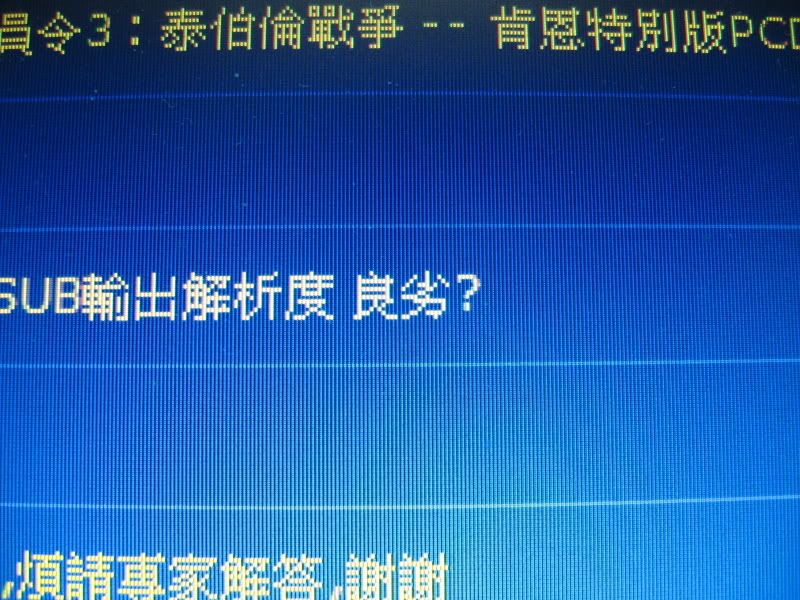

問一下最近NV卡的D-SUB輸出解析度 良劣?
我是用傳統的CRT,使用類比D-SUB接頭
最近買了一張 ATI 1950PRO,雙DVI接頭,必須使用轉接頭
我習慣的解析度是1600 * 1200,只有一種感覺
更新率60HZ是滿清晰的,不會過閃爍,眼睛較累
更新率70HZ~75HZ就開始糊了
然後85HZ,你會覺得螢幕很髒...都看不清楚
現在有點想跳到NV的陣營
因為有一張NVS 280覺得清晰度還不錯
不過想請教,現在的8800或是7900的D-SUB輸出(當然是使用過轉接頭)
是否與NVS 280差不多
希望是有用過D-SUB輸出的人說明,謝謝
DVI輸出的清晰度,我想NV與ATI是不相上下

應該是不是螢幕的問題
IBM P275
很明顯的是ATI 1950PRO的D-SUB很弱
比9800PRO還弱
這兩張卡我都用過

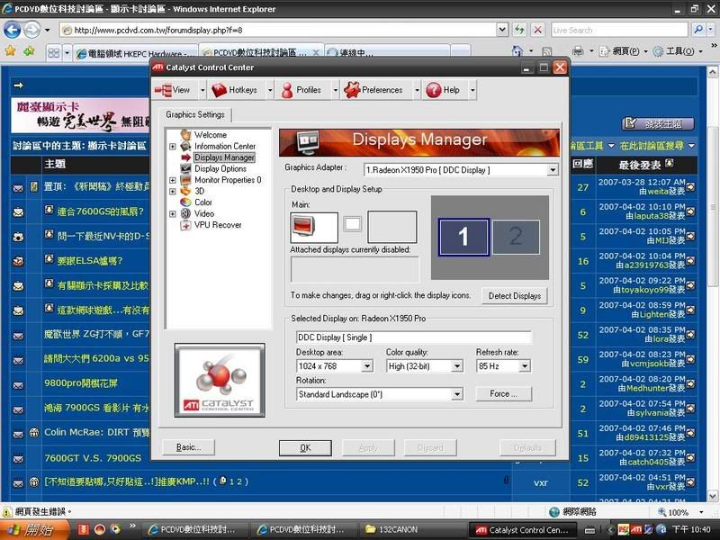

小弟是用X1950PRO,而螢幕是只有D-SUB的7年前LCD
把CRT重設或按自動調整吧.
我那現役7年前的LCD也是用D-SUB的.有時也有這個問題.按下重設或自動調整就解決了.
另一個原因是,線材太差,導致輸出品質低落.結果是有些字糊掉,有些又很清.怎樣調都不行.
結果換粗很多的線就好了.

我兩條線材,應該都不差,有一條是SPACE SHUTTLE(EIZO原廠的接頭)
LCD的更新率只有60...
不閃爍
我的ATI 1950RO在這個程度清晰度也是OK的
不過CRT會閃爍
至少要85HZ,我才會覺得比較舒服
顯示卡的輸出好壞,通常在85HZ以上才會知道...
好像很多人都不知道NVS 200,280系列的卡
算是類比輸出,2D CP值又高的卡
重點:其他NV 3D卡,有沒有跟NVS的2D輸出差不多的?
目前對NVS 1920*1440 75HZ的清晰度算是可以接受(聽說幻日在此解析度有勝出,不過要萬把元)
"尋找與NVS 2D輸出不相上下的 NV 3D卡"!!

小弟的LCD就是用85 更新率的
